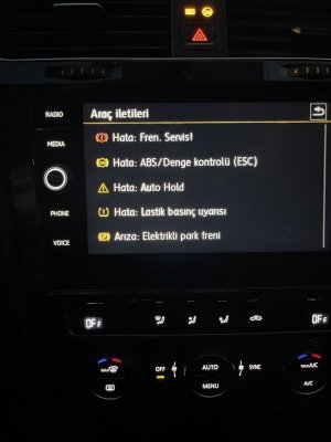

İyi akşamlar, benim aracım 2015 comfortline araçta önce arka park sensörü var. Manevra freni yapmak için bu gün arka tekerdeki ABS sensörünü değiştim. Bu hatları verdi. Vagcom ile arzaları sildim ama değişmedi. Çözüm var mı

Sensör arızlalı olabilir veya doğru takılmamış da olabilir bu ihtimalleri elediniz mi siz hocam
Sensörler yeni geldi sıfır, mevcut olanları söktüm taktım. Kodlama vs gerekiyor mu bilmiyorum.
Manevra frenleme için abs nin kodlanması gerekir. Bilen vardır diye düşünüyorum. Birileri cevaplar.
Baktım baya ABS byte 26 ve 27 değişilik yapıyorum kaydet dediğim de uyarı veriyor
Abs desteklemeyebilir.kodlama yapılması gerekli.
26. Kanalı f0 yada 50 kodlayın. Belki sorun çözülür.
