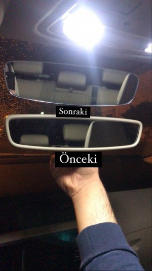

Arabayı aldığım gün garibime giden mutlaka değişirim dediğim çerçevesiz aynayı bugün aracıma taktım.

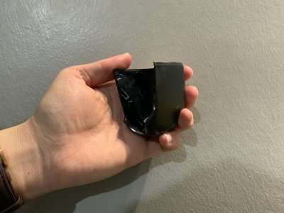

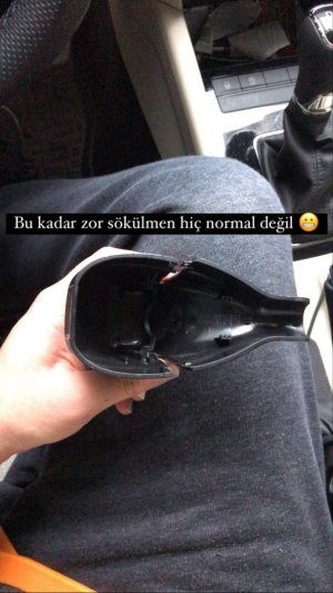

Öncelikle sağdaki trimi elimle sıkıştırarak camla arasında boşluk oluşmasını sağladım. Oluşan boşluğa trim sökme aparatlarını sokarak iki tarafı da açtım. Camla üst trim arası açılıca yine elimle sıkıştırarak iki tirim arasındaki iki birleşim yerini de güç bela çıkarttım. Çıkarttım ama bu sefer ne üst ayrılmış trim çıkıyor ne alttaki camla halen bitişik olan trim oynuyordu. alttaki trimi aparatlarla biraz ayırdım ancak çıkmıyordu o boşluk üst trimin çıkmasına yetti tavan döşmesiyle bitiştiği yerden trim sökme aparatıyla gererek çıkarttım.

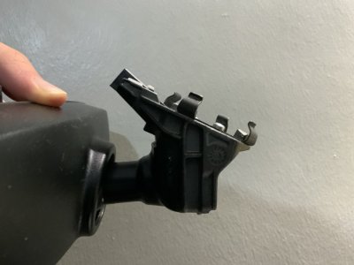

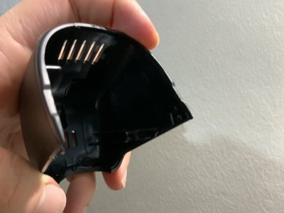

Sonrasında olması gereken alt trimi sağ ve sol yanından ayırıp kızağından çıkartmakmış ancak iç mekanizmayı göremediğimden baya zorladı.
Aynanın kızağı
Trimin kızağı tutan kısımları
Plastik trimleri kırmadan çizmeden çıkarınca derin bir nefes aldım ama iş daha bitmemiş
@mbonat bana ya trim ya ön cam kırılır çok parçalar birbirini sert tutuyor diyince ben bu kadar zorlayacağını açıkcası düşnememiştim.

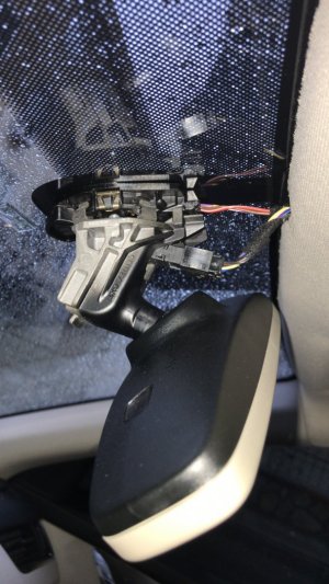

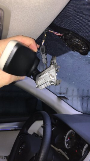

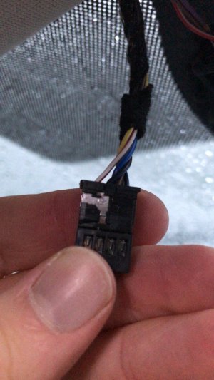

Trimlerden sonra soketi söküp aynayı saat yönünün tersine çevirip çıkartacaktım ama sokette çıkmadı. Biraz değişik bir çalışma sistemi varmış iki sokette birbirini zamk gibi tutuyor keşke arabanın her yeri böyle sağlam olsa dedim içimden
Malum soket

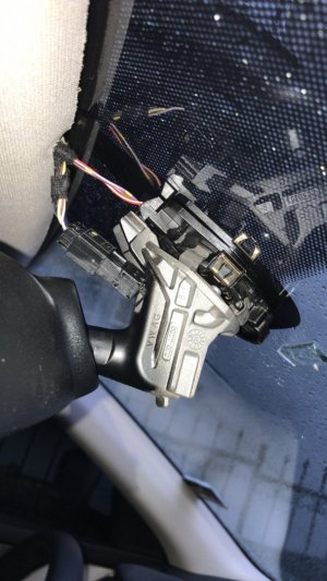

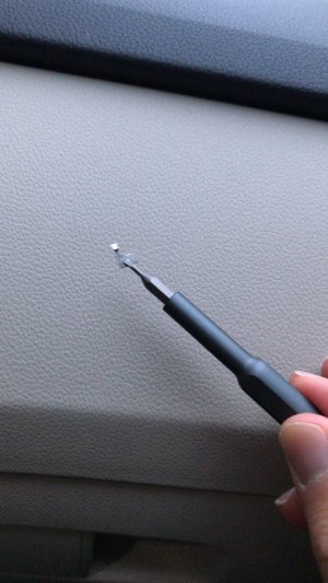

Sökmeden çekmeyi akıl edememişim şu gözüken metal parça sola doğru itilerek tuttuğu dişten çıkarılıyormuş sonradan çözdüm. Bunun için ben xiaomi telefon/saat tornavida setini kullandım. Küçük düz tornavida yada cımbızsız o dişi attırmak zor.
Dişi tutan metal parça
Ben bunun tekini arabanın içine düşürdüm yarın bakacağım. Siz soketten ayırırsanız mutlaka küçük poşet veya kutuya koyun kaybolmasın.

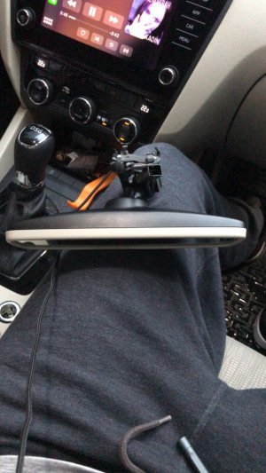

Baktım soket çıkmıyor elimle aynayı saat yönün tersine çevirmeyi denedim ama nafile ayna da zamk gibi tutuyor elle açılma şansı 0.

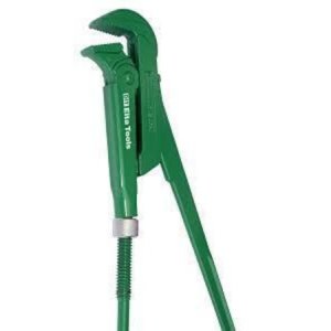

Bende evden şu boru anahtarını (elta yarım parmak diye geçiyor sanırım) ve soft99 (herhangi biraz gsmi yüksek orta kalınlıkta bez olur) bez alıp nereden çevirsem çıkar diye denemeye başladım.
Önce cama paralel tutup çevirmeyi düşündüm ama anahtar cama çok yakın çalışıyordu camı kırarım diye hiç zorlamadım. Sonra şu kızakların ucundan ucuna bezi sardığım boru anahtarıyla dik kavrayıp çevirdim. Bingo! Tereyağından kıl çeker gibi çıktı

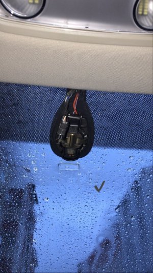

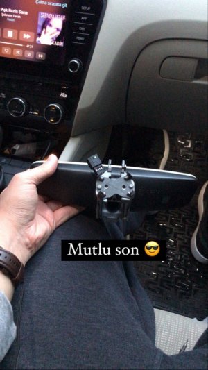

Soketi de yukarıda anlattığım şekilde çıkartıp nihayet aynayla octiyi ayırdım
Aynayı söküp takmak bilen için çocuk oyuncağı kıvamında olsa da hiç bir şekilde bilmeyen ve internette de bulamayan için oldukça zor bir iş umarım okuyan yapmayı düşünenlerin işine yarar.

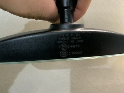

)) Bizim Çerveli aynanın zoru varmış ilk defa söküldüğünden boru anahtarsız dönmedi. eve gelince çerçevesiz aynayı yine elimle çevirerek çıkartabildim. Eve gelice trimlerini de takayım iş tamam olsun dedim. Aynanın üzerinde a3’ün alt trimi vardı ona octinin üst trimini takayım dedim kavuşmadı. Octin alt trimini takıp üstünü takmayı denedim yine kavuşmadı. A3 aynasının alt kısmı biraz daha tombulmuş böyle bir sorunum var. Elinde Bu aynayla uyumlu üst trim parçası olan varsa alıp denemek isterim. Ayrıca @mbonat ve @Endotown a destekleri için teşekkür ederim. Retrofit işine sadece göz kırptık umarım kurlar bizi yıldırmaz da devamı gelir
Çerçevesiz aynanın parça kodu:

Bu arada çervesiz aynayı mecdiyeköyden aldım ataşehire kadar emanet dursun hemde karartmayı deneyeyim diye hafif çeviridim yerine oturdu
