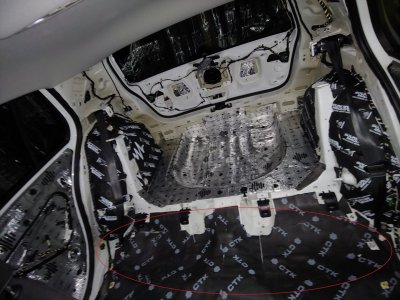

Arka koltuğun oturma bölgesini çıkarıp bakın ses videodaki gibiyse yakıt pompası ve dalga sesi bunun için o kısıma 4mm kalınlıkta yalıtım malzemesi yapmanız gerekiyor. 2mm %30 keser 4mm üstü çok fazla etki eder CTK Sandwic yaptım ses kalmadı ..

Koltuk kısmı söküldüğünde yalıtımsız bir yüzey çıkıyor. Taban da 2/3 kat elyaf vs.. bir sürü ürün varken depo ve sac arasında boşluk var + Koltuk döşemesi de ses alır diye düşünmüşler de olmamış :) motor zırıltısı ve çalkalanma sesi bariz geliyor. Servis iyi bir ürün uygulasa ciddi maliyet 5/7 MM arası 3 katmanlı CTK Sandwic 4 plaka bin tl üstü fiyat yüzlerce araç gelse DSG bela oldu başlarına birde bunu mu karşılasınlar. :)
Evet ses bu ses hocam yalıtım yapacağız o zaman teşekkür ederim 🙏🙏🙏

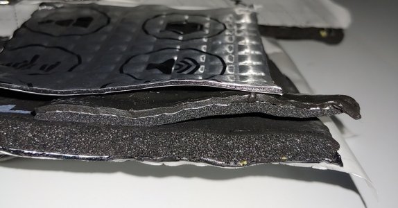

En alttaki ürün ctk sandwic ortadaki sound magus NK-2 / Üstteki ürün Ctk Standart .. O bölgenin sesini sizi rahatsız etmeyecek düzeye indirecek ürün alttakiler.
