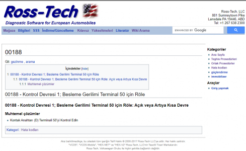

Ross-Tech'de bu hata kodu ile ilgili kontak anahtarını işaret etmiş.
    80.7 KB · Görüntüleme: 4
Teşekkürler hocam bunu bende araştırırkwn görmüştüm.Ama anlamadım kontak anahtarı derken ne demek istemiş 🤔
Hocam bir dünya arıza sadece ona mı takıldın. O voltaj düşmesi sebebi ile hataya düşmüş. Bu arıza aktif mi pasif mi ? Kaç kere tekrarlamış ? Araç yürürken mi vermiş dururken mi ? Böyle anlamak zor.
