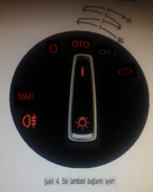

4, otomatik sis farları (anahtar açık)
Anahtar 3 saniyeden fazla durdurulur, OTOMATİK konumuna çevirin ve ardından geniş alanı göstermek için geri dönün. dosyasını açın, ardından AUTO'ya çevirin, ardından geniş dosyayı (yani, geniş dosya ile
AUTO, ikisini hızlıca ileri geri çevirin)
Gösterge ışığının yanıp sönmesi, sis lambasının otomatik olarak alçakta açıldığı anlamına gelir.
ışın ışığı ve yanıp sönen ışık, sis lambasının gösterildiği gibi otomatik olarak açılmadığı anlamına gelir.
Aşağıdaki Şekil 4.

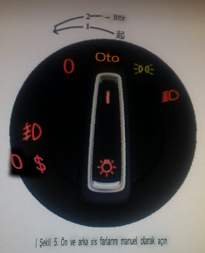

4, sis farlarından önceki düğme, arka sis farları (anahtar açık)
Önce anahtar AUTO dosyasını açın, kasadaki kısa far, O dosyasına geçiş ve ardından sis farlarından önce ve sonra AUTO dosyasına hızlı bir şekilde geri dönülebilir , işlemi tekrarlayın kapatılabilir Ön ve arka sis farları, yukarıdaki şekil 5’e bakın.

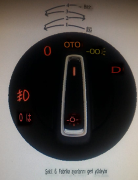

4, Fabrika ayarlarını geri yükleyin ( anahtarı çıkarın )
AUTO dosyasını 3 saniyeden fazla durdurun, O dosyasına döndürün, ardından AUTO dosyasına geri döndürün, ardından çevirin
O dosyasına ve ardından AUTO dosyasına geri dönün (yani, AUTO dosyası ile O dosyası arasında hızlı bir şekilde ikiyi ters çevirin ve ileri) 4 kez yanıp sönme, aşağıdaki Şekil 6'da gösterildiği gibi fabrika ayarlarının geri yüklendiği anlamına gelir.

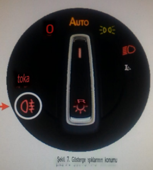

5, ışık konumu (arka sis lambası konumu, parlak yeşil / kırmızı) Aşağıdaki Şekil 7'ye bakın
