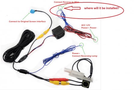

Aliexpress den eklediğim ürünü aldım ve bağlantısını da resimdeki gibi yaptım. Kamera kodlaması için vag com ile kodlamayı yaparak açtım. Ancak kamera bir türlü çalışmıyor. Geri vitese taktığımda ekranda hiç bir hareket yok. Kamera kısmındaki mavi kabloyu nereye bağlayacağımı bulamadım ve boşta bıraktım. Bu mavi kablo ile ilgili olabilir mi ? Bu konuda bana destek ve yardımlarınızı rica ediyorum. Ayrıca diğer forum üyeleriylede paylaşılmış olur.
Yapılan İşlem : Plaka lambası yerine takıldı ve video çıkışı öne giden kabloya takıldı, kamera üzerine giden güç soketi yerine takıldı , kamera kısmındaki mavi kablo geri vites lambasının artısına bağlandı, ön radyo söküldü ve soket ilgili yere takıldı, video bağlantısı takıldı, güç + ve - uçları yerine takıldı. Mavi kablo boşta bırakıldı bir yere takılmadı ( nereye takılacak bilemiyorum ). vag com ile 5f information menüsü-security access şifre girildi, 07 coding- byte 19 -4 bit " Rear view camera (rvc) low installed (PR-KA1)" açıldı.
Ancak geri görüş kamerası çalışmıyor.
yardımlarınızı bekliyorum. teşekkürler.
