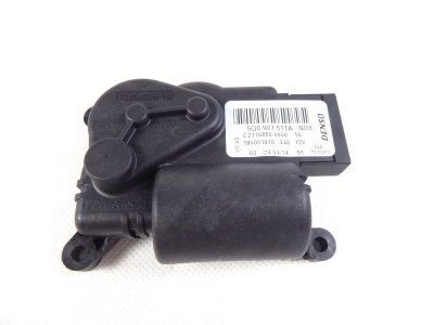

Herkese merhaba Özgür ben 2015 model golf 7 1.2 TSİ aracımın kliması ayak bölgesine üflemiyor sebebi nedir aynı problemi yaşayan varmı acaba….
Elektronik bir sıkıntı yoksa radyatör peteğinde tıkanma olabilir. BMW aracımda yaşamıştım aynı problemi ve tıkanıklıktan olmuştu. Kontrol ettirebilirsiniz.
havalandırma klape motorunda sıkıntı var demektir.. ondan kaynaklı yönlendirme yapmaz.
Geçenlerde arkadaşın aracında oldu sağ tarafta ve sol tarafta 2 şer adet yönlendirme motoru var. Ayaklara veren kısım zor bir yerde içte kalıyor. direksiyon tarafında derinde üst kısımda diz airbag sökülecek motor değişecek orjinal valeo çıkıyor. 2016 ve sonrası Denso olmuş oda uyar.

2 Sağda 2 solda 4 adet var. Ayaklara veren solda üstte yer alıyor. Bazıları orta konsolu söküyor. Sökülmeden yapılabiliyor. Kronik bir durum.
