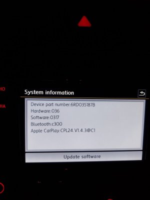

Merhabalar, daha önce bu konuda yorumlar yapılmış hepsini okudum ama yardımınıza ihtiyacım var. Aracım jetta mk6 ve aracımda rcd330 + desay kullanıyorum, ekranda ki çizgi sarı olandan. Bu cihaza okuduklarıma göre video oynatma va eklenmiyor. Ancak Türkçeleştiriliyor. Bunu nasıl yaparım. Ayrica arada bir, arama geldiğinde telefon sesi ile birlikte cihazdan telefon çalma sesi geliyor ve bu ses susmuyor. Konuşurken de geliyor teli kapatincada. Ta ki kontak kapatıp açınca, cihazın akımı kesilince ses kesiliyor. Bunu sureklide yapmiyor. Menude bunun ile ilgili bir ayar da yok... bunun dışında kamera carplay vs sorunsuz ayrica araç ekranında gelen arama vs de görünüyor..
Şimdiden tesekkürler...
Cihazin bilgileri...
    49 KB · Görüntüleme: 43
Bende de bundan var bende dil kısmına pek takılmıyorum ama Bluetooth bağlantısı yapamıyorum cihazı görüyor telefon ama ignition on herhalde anahtarı çalıştır hatası veriyor cihaz telefonda ise cihazın açık olduğundan emin ol diyor galiba yazılım güncellemesi yapmam gerekiyor bir bilgiye ulaşabildimizmi ?
