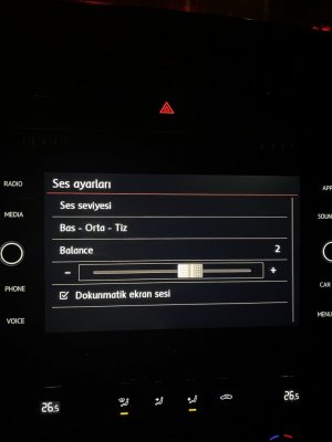

Merhaba arkadaşlar,
2 gün önce aracımın sol hoparlöründen bi anda ses gitti ve patlamış. Ses ayarlarından fader ayarı gitti sadece Balance yazıyor şuan. Bugün orijinale yakın yeni bi hoparlör taktırdım yerine. Hala sadece balance yazıyor. Fader ayarını nasıl tekrar getirebilirim?
    56.7 KB · Görüntüleme: 28
Çözüm bulursanız paylaşmayı unutmayın lütfen bu gibi sorunlar çok olmuyor başına gelen arkadaşlara yardımcı olabilir
Çözümü bi türlü bulamamıştım. Aradan 1 hafta falan geçti bugün baktım tekrar fader özelliği gelmiş. Her hangi bişey yapmaya gerek yok

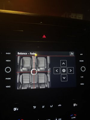

    68 KB · Görüntüleme: 15
tiguan marka bir aracım var arka fader görünmüyor fakat grafik var arka kolonlardan ses te gelmiyor acaba patlayınca fader ayarı da mı kayboluyor
