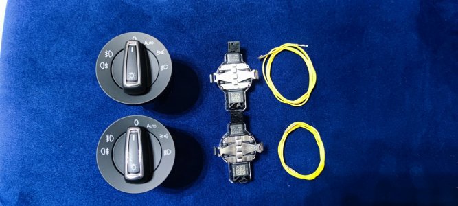

Peki sensör ve anahtarı paket olarak aldığımda paketin içinden iki tane kablo çıkıyor bende daha önceden nem sensörü olduğu için sadece sarı tek pinli kabloyu bcmden far anahtarına çekmem yeterli olur mu montaj için.
aliexpresten aracım için almıştım aracımı satınca kaldı işlem, dilerseniz aldığım fiyata ve kargo bana ait yollayabilirim.
Yağmur -ışık- Nem Sensörü hepsini karşılayan model .

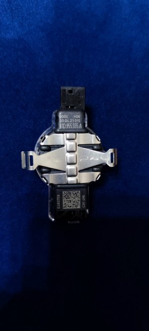

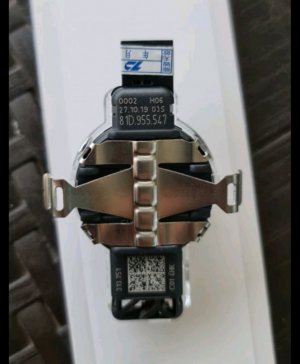

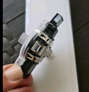

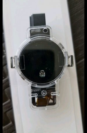

Arkadaşlar yağmur ve far sensörüm geldi . Sormak istediğim konu bu sensör yağmurda camların kapanmasını destekler mi
