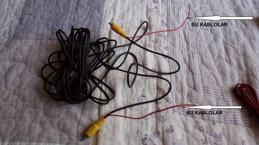

Merhaba arkadaşlar , bir geri görüş kamerası aldım, kurulumu gayet basit görünüyor fakat anlamadığım bir tek şey var. Kameradan teybe giden tek kablonun her iki jakının ucunda da kırmızı kısa bir kablo var. Bu kablolar ne olacak bilgisi olan var mı? Resim aşağıda.kablo.jpg

Görseldeki işaretli kablo geri vites ışığı bağlantısına eklenir. Böylelikle teyp, kamera görüntüsünü ekranda göstermek için haberdar olur.
