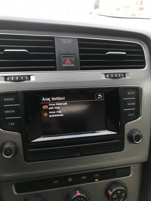

Aracıma far sensörü yağmur sensörü otomatik kararan dikiz aynası montajı yaptım sigorta kutusundan geçici olarak belirten yerlerdeki sigortanın bacaklarından elektrik aldım sorunsuz çalışıyordu internetden fuse tab sipariş verdim geldi onları bağladıktan sonra aracım aydınlatma hatası elektrikli el freni hatası verdi vag com kablosuyla bağlanmak istediğimde de araca vag com kablosuna hiç elektrik gelmediğini gördüm sigortaları kontrol ettiğimde elektrik var fakat arızalar gitmiyor sigortaları eski haline getirdim fuse tap ları çıkardım ne yaptıysam sorun düzelmedi el freni indirdiğin zaman işlevini yapıyor fakat arıza veriyor sorun ne olabilir yardıma ihtiyaçım var
Çok sağol dediğin sigortaya baktım düşmüş hiç takılı değildi taktım düzeldi birde fuse tap leri takayımmı yoksa bacaklardan aldığım elektrik problem yaratır mı

Herhangi bir problem yaratmaz ama ben bağlantı yaparken direk sigorta kutusunun arka tarafından yapıyorum daha temiz görünüyor.Onun dışında bir problem olmaz
