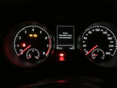

Merhabalar, aracımda son 1 aydır böyle bir sorun başladı. Akşamları far sensörü farları açtığında bu arıza çıkıyor. Her kontak açıldığında birkez geliyor ekrana bu arıza. Farların çalışmasında ve sensörün çalışmasında herhangi bir sorun yok, far kumandası da çalışıyor, bu arıza nedir nasıl çözülür yardımlarınızı bekliyorum, teşekkürler.
Not: Araç 2013 1.2 TSI Manuel Comfortline. Aracımda 5 aydır replika çift J far takılı. Ayrıca çinli Noname carplayli ekran mevcut. Gözlemlerim ekran takıldıktan sonra yağmur sensörünün hassaslığı biraz azaldı gibi, far sensörü de farları erken açmaya başlamıştı.
Edit: Aracı akşamları kumandadan açınca farlar açılırdı, artık açılmıyor, sadece kontak çevirince açılıyor.

çin malı teyp takıldıktan sonra vagcom ayarı yaparken başka birşeyi bozmuş olabilirler belki. vagcom kodlamasını bilen birisi mi yaptı?

Hocam yeniden kodlama yaptır
@insect Far ve ekranın montaj ve kodlamasını Ankara'da Necati ustaya yaptırmıştım. Bu arıza uyarısı yeni başladı ama son 1 aydır var.
@thelakayit Götürüp baktıracağım bakalım benim de aklıma başka birşey gelmiyor.

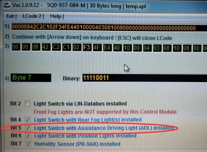

Hocam vcds kablonuz varsa şu kırmızı ile işaretlediğim kısma bir bakabilir misiniz.
09 central electric
long coding
Byte 7
Ben de bu kısmı işaretlemeyince autoda hata veriyordu, bu kısım işaretli kullanıyorum o yüzden.
Halbuki aracımda öyle bir donanım yok, belki sizin anahtarda da bunu yapınca düzelir. Hata sadece auto konumunda veriyordu bende.
Kablo yok maalesef, bir ara götürüp baktıracağım.
