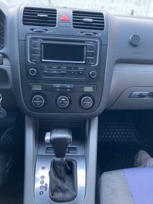

Galiba sizin sorun da aynı şekildeydi araç uyku moduna geçiyor fakat yinede akü bitiyor benim araca takılan teyp bu muhtemel sebep bu olabilirmi acaba
    161.2 KB · Görüntüleme: 20
Ekrandan yapıyordur gateway değişimi yaparak sorunu çözebilirsiniz
