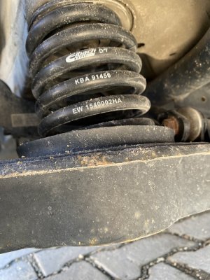

Herkese iyi forumlar, aracımda eibach spor yay takılı fakat arkası ön tarafa göre 1-1.5 cm daha alçak duruyor. Birisi bana bu yaylar 1.6 TDI yayı o yüzden arkası alçak diye söyledi bu yay 1.4 TSI için mi 1.6TDI için mi? 🤔

Bu fotoğraf araç yüksüzken mi çekildi hocam? Yayın baklaları arasındaki mesafe çok az çünkü, bir anormallik var bence. Press uygulanmış olabilir mi?

Araç boş iken çekildi press uygulandığını sanmıyorum çünkü ön taraf yüksek
Aracım 1.6 TDI ve Eibach Pro Kit kullanıyorum ama şu an yayların fotoğrafı yok elimde.
Aracınızın evveliyatını bilmiyorum ama daha öncesinde arkalarda pressli yay, önde coilover kullanılmış olabilir.

Hocam dizel ise bu normal. Eibach yaylarda bu böyle. Sırf bu yüzden vogtland yaya geçtim ben.

Hocam aracı ben yaptım yayları 2. El aldım

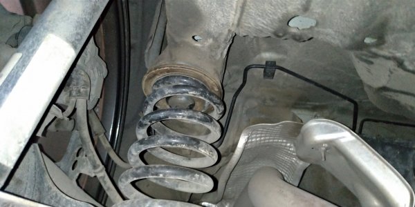

@muratozcetin27 arka yaylarımın fotoğrafını buldum, baklalar arasında daha çok mesafe var bende.
