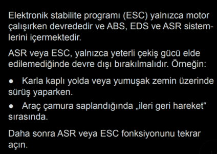

Muhtemelen zincir takınca multimedyadan ASR kapatılmadığı için olmuştur.

Yukarıda Asr kapatılmadığı için olmuştur yazmıştım. Galiba durum farklı.

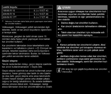

Zincir takmanın ya da takmamanın , lastik jant ve zincir ebatı kombinasyonu ile de bağlantısı var. Burada da mantıken de belli ebat ve zincir standartı ile kullanılması tavsiye ediliyor. zincir.jpgsorun bundan kaynaklı oluşmuş olabilir.
Zincir takmanın ya da takmamanın , lastik jant ve zincir ebatı kombinasyonu ile de bağlantısı var. Burada da mantıken de belli ebat ve zincir standartı ile kullanılması tavsiye ediliyor. Ekli dosyayı görüntüle 54381sorun bundan kaynaklı oluşmuş olabilir.

Malesef durum sizden kaynaklı yaşanmış., 17" ebatta zincir kullanılmaması gerekir., gerekli tüm bilgiler kullanım klavuzuna yazmaktadır.., 500 tl. ile ucuz kurtulmuşsunuz geçmiş olsun.. 🧿

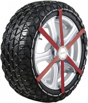

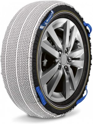

Kar çorabı değil ama o kar panterinin plastik olanlarının koptuğu çok video gördüm ( kalitesi farklıysa bilemem ) ben 16" aracımda karda yada buzda kalınca "yoldaş takmatik zincir" kullanıyorum youtubeda detaylarına ulaşabilirsiniz. Satıcıyla bi bağlantım yoktur reklam yapmıyorum yani iyi forumlar :)
Oto kar corabi kullanan var mi?
Zincirden daha iyi olur sanki
https://www.hepsiburada.com/ara?q=oto+kar+çorabı
Video buldum:
Söyle degisik birsey var ( kar panteri), yorumlar olumsuz
https://www.hepsiburada.com/space-kar-panteri-p-hbv000008fp7i
Kar çorabının (kaliteli olanları) güzel iş görüyor., en önemlisi araca ve ön takıma da zarar vermiyor., söküp-takması da çok pratik., ancak karlı zeminden çıkıp asfalt zemine gelindiği zaman sökmeniz gerekiyor yoksa parçalanır.,
