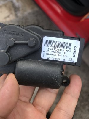

Teşekkür ederim ilginizden dolayı sorunu çözdük aracın dışardan gelen temiz hava sülkülasyon motoru görev yapmıyormuş değiştirince sorun çözüldü…hiç buğulanma yapmıyor artık tekrardan teşekkür ederim iyi günler

Teşekkür ederim aracın diyardan gelen temiz hava sülkülasyon motoru arızalı imiş değiştirince düzeldi çok teşekkür ederim ilginize iyi günler
Geçmiş olsun, ek bilgi olması adına onun parça numarasını paylaşabilir misin? Serviste mi değişti?
