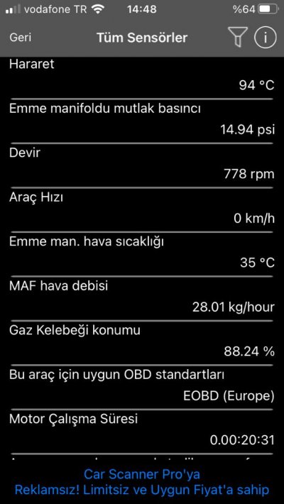

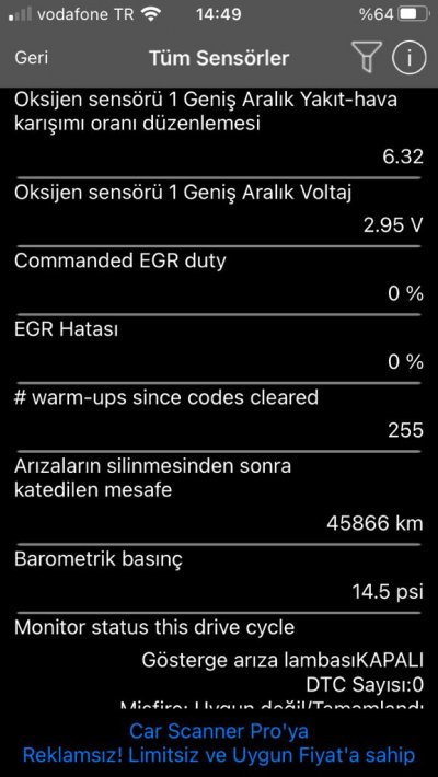

İki ürünü de 6 Şubat'ta kullandım.
Debimetreyi (hava akışmetreyi) yerinden söktük ama kapalı kutu gibi olduğu için pek de temizleyemediğimi düşünmüştüm. Hatta temizleme tüpünde yarıdan fazla sıvı kaldı. Fakat yine de artık akışmetreden dolayı yanan arıza lambası, işlemi yaptığımızdan beri yanmıyor.
Emme manifoldu temizleyiciyi son damlasına kadar kullandık ve işlemden sonra aracın ilk çalıştırmada rahatladığını, daha verimli hava aldığını hissettim.

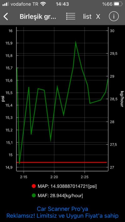

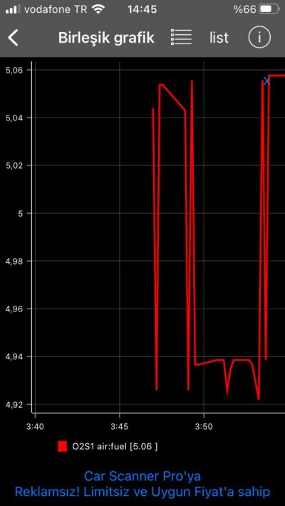

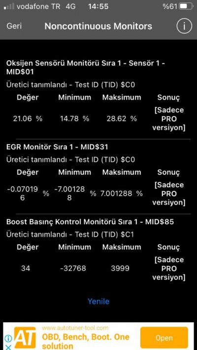

Bunu ölçebilmek için de işlemden önce aşağıdaki verileri kaydettim. Böyle bir programı ilk defa kullandığım için pek bir şey anlamasam da karşılaştırma yapmak için yararlı olacağını düşündüm.
(İşlemden sonra henüz ölçüm yapmadım fakat yaptığımda karşılaştırabilmek için paylaşıyorum)
