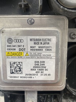

Xenon beyinleri orjinal mi değil mi kontrol ediniz., yan sanayi veya çin malı beyin takanlar olabiliyor., Orjinal Xenon beyni Mitsubishi Electric markadır., parça kodu: 8K0941597E
