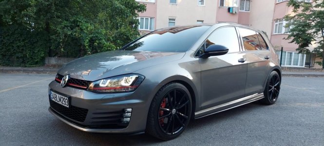

IMG-20211013-WA0066.jpghocam bende proteria 18 jant var
Lastik ebatlarım 220/40/18
Spor yay mevcut görüntüsü bu şekilde
Deneyimlerim ise
Yol tutuşu harika üst düzey güven veriyor
Sertliği bana göre yok konforu iyi
Yakıt güzel yakıyor😁

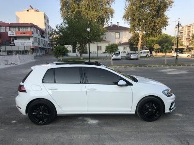

Bende aracıma ilerleyen zaman icinde rline ön tampon ve yan marspiyellerle beraber bir body kit dusuncem var jant konusunda da sizce 17 inç jantlar rline da çok sırıtır mi (araç comfortline 1.6 TDI arkalar torsiyon)?bir de EMR aricioglu düşünüyorum forumda kullanıp memnun olan çok arkadaş var sizin önerileriniz ne olur?
18 jant 3.5 yay var jantlar fabrikasyon fakat gerçekten yakıta etkisi büyük, ben 100 km ile 200 km ile de viraja girsem hiç endişe yaşamıyorum yol tutuşu gösteriş vb. Şeylerin hepsi olumlu fakat yakara gerçekten etkisi büyük birde malum kurda lastik fiyatları çok yüksek
Not. 1.2 tsi torsiyon arkalar
Yay markası eibach
