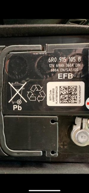

2017 - 1.4 TSİ - araç yaklaşık 20 gün süredir hiç kullanılmadı.
Marşa bastığımda akü zayıf uyarısı verdi ve takviye ile çalıştırmak durumunda kaldım, sonrası 150 km yol yaptım ve starstop da devreye girdi ve 2 gündür problem yok.
Servise sordum ekonomik 2.300TL, orjinal 3.250TL fiyat veriyor.

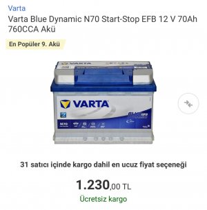

Varta N70 EFB akü 1.250tl civarı, kodlama yapılıyor mu / yapılmalı mı ?
Akü dışarıda taktırılsa dışarıda kodlama yapılır mı?
Şirket aracımda olduğu için B8 genelde kullanılmıyor.
Düzeltme : 4 gün sonra tekrar çalıştırdım ve sorunsuz araç çalıştı.
    58 KB · Görüntüleme: 26

Değerli arkadaşlardan gelecek önerilere bir bakıp, olmaz ise uyun fiyata Varta N70 EFB alıp takalım.(y)

Benim araçtada aynı sizin aküden vardı.
Araştırdım tarihi en yeni Varta N70 i apaydınlarda buldum oradan aldım. Kendim değiştirdim.
Ancak apaydınlar N70 satışını durdurmuş gözüküyor n11 de.
Bulduğunuz fiyat makul gözüküyor. Çünkü apaydınla oraya gidip değiştirirseniz eski aküyü alarak kargo olmadan 995₺ ye değişim yapıyor.
