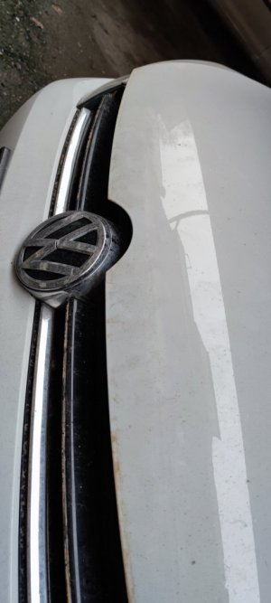

Bugün aracımla hareket halinde iken bir anda kaput açıldı sonrasında ise bir türlü yerine oturmadı . Bu konuda yardımcı olur musunuz?
    62.9 KB · Görüntüleme: 27
kaput kilidi takılı kalmış olabilir tornavida ile dilini attırın
Halata bağlı olan bir dil var o takılı kalmıştı. Sebebi ise yağsız kalmış toz pislik girmişti içine . İyice temizledim sıvı gress yağı sıktım sonrasında biraz alıştırdım düzeldi arkadaşlar .
