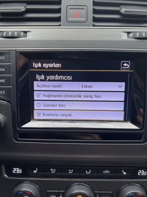

Herkese merhaba ilk önce cevaplarınız için teşekkür ederim
Benim bir sorun’um var eskiden ışık gösterge paneli multimedyada gözüküyordu bügünse hiç gözükmüyo yanlış bişey mi kodladım bilmiyorum radyoya reset attım yine olmadı ben bunu nasıl kodlayabilirim yardımlarınızı bekliyorum şimdiden teşekkür ederim herkese

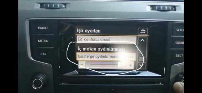

Ambians aydınlatma kodlamasını kapatmanız gerekir. Fakat çok elzem bir durum değil hocam. Menüden Ambiyans aydınlatma kısmına girip ordanda ışık şiddetinin ayarları yapabilirsiniz.
Sorun oda menüde gözükmüyo ya kodlamada bir hata var yada bişeyi bozuk anlamadım gitti

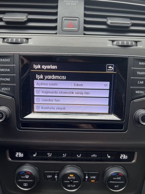

Sorun orada zaten menüde gözükmüyo ya vvds ile özelliği kapattım geceden beri yapamıyorum

Menüde Ambians aydınlatması gerine ışık yöneticisi mi yazıyor sizde. Tam olarak anlayamadım kusura bakmayın.
Bende bişey yazmıyor örnek olarak.Car—>ayar—>ışık—> sadece ışık yardımcısı çıkıyor..normalde iç mekan aydınlatması da çıkması lazım ama bende çıkmıyor
Kodlama sırasında kapatmış olabilirsiniz! Veya Ambiyans aydınlatmasını açınca o ayar gitmiş olabilir. Ambiyans aydınlatma kodlamasını geri haline getirip öyle deneyin hocam. Eğer yine gelmezse başka bi çaresine bakarız.
Gelmiyor hocam yada ben yapmasını bilmiyorum bu ambıyans aydınlatmasını nasıl kapatabilirim vcds ile..?
Ambiyans aydınlatmayı açtığınızdaki adımları aynen takip edin, fakat bu sefer yapmanız gereken AKTİF yaptığınız herşeyi tekrar DEAKTİF yapmaktır.
