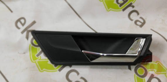

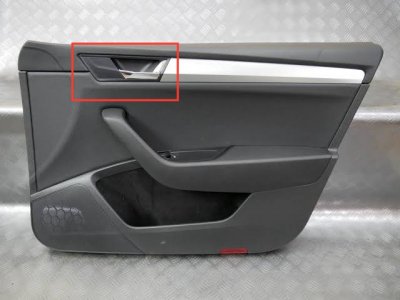

2018 Skoda Superb'in kapı açma iç kolu kırıldı. Bu parçayı çıkmacılardan temin etsem montaj için kapı panelini komple mi sökmem gerek yoksa fotoğrafta kırmızı çerçeve içine aldığım parçayı söksem yeterli mi bilgisi olan var mı?

Hocam kapıyı komple sökneniz gerek, o kolun vidası golflerde içerdeydi skoad'da da öyledir büyük ihtimalle.
