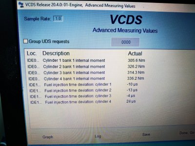

Bakımlarını düzenli yaptırıyor fakat dpf si bu aralar çok doluyor demişti dün cihazla temizledik. Enjektör değerlerine nereden bakmalıyız ve değerleri ne olmalı kablomuz var.
Değerleri paylaşırsanız yorum yapılabilir. 0.50 -0.50 değerler idare eder.. 1 ve üstü fazla veriyor. - değer çıkarsa püskürtme az tıkalı vs..
    142.4 KB · Görüntüleme: 36

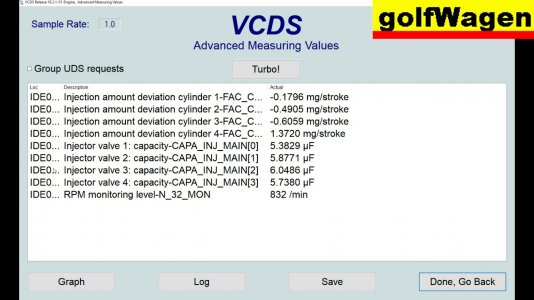

    140.8 KB · Görüntüleme: 34

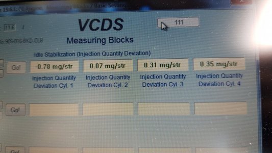

@rager007 herşey sorusuz/mükemmel olan bir aracın da değerlerini paylaşırsanız konuyu ilerki zamanda okuyacak arkadaşlar için referans olmuş olur.
Advanced measuring kısmında FAC ve CAPA yazan kısımlar bende çıkmıyor odis le baktım o dada çıkmıyor. Silindirle ilgili bu kısımlar var.
Ekli dosyayı görüntüle 55530
amount deviation cylinder kısmından anlayabiliriz durumunu.
Bulamamış olabilir misiniz. video ekledim 2. dakikadan sonrası nasıl bakacağınızı anlatıyor.
