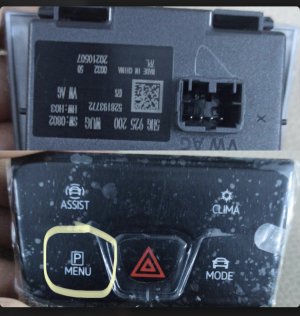

Golf8 kullanıcılarına bu ürünü tavsiye ederim… konumda bilgileri var…
P menü tuşuna bastığımda hareket halinde düşük hızda yada araç duruyorken kamera açılıp kapatıyorum arkadan görüntü alıyorum…
Geri vitesine takınca bagajı kullanmam gerekiyorsa yine bu tuş ile kamerayı kapatıyorum…

Metin hocam selamlar, bu görselde görülen mode tuşu da aktif edilebiliyor mu? aktif edilebiliyorsa hangi sürüş seçenekleri geliyor?
Aktif ediliyor ama ben ettirmedim…
nelerin geldiği fikrim yok ama mk8 araçlarda olanlar geliyordur…
araç fiyatları arttıkca yapılacak uygulamalarında fiyatları artıyor maalesef ben diğer aracımda kullandım bu özelliği ama hiç bir şey anlamadım mode değiştirdikce bence gereksiz bir uygulama…
