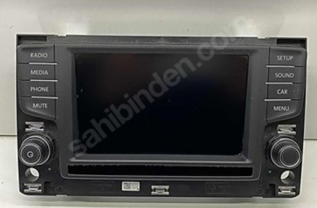

Orjinal dediginiz nedir foto veya parca kodu lazim kamera destekler desteklemez bilgi verebilir ustadlar
3G0919605 parça kodu android değil aslında sistem ama pek sevemedim

Yok ünite de almak gerekiyor değil mi?
2014 comfortline aracım
aynı kaderi paylaşıyoruz iki seçenek var ses kalitesine çok önem vermiyorsanız rcd 330 diye geçen ünitesiz car playli olan modeli tercih edebilirsiniz diğer seçenekte mib2 ekran+üniteden oluşuyor normalde bizim torpidolarda ünite için yer yok ama bir şekilde ayarlıyorlar araştırmanızı ona göre yapın

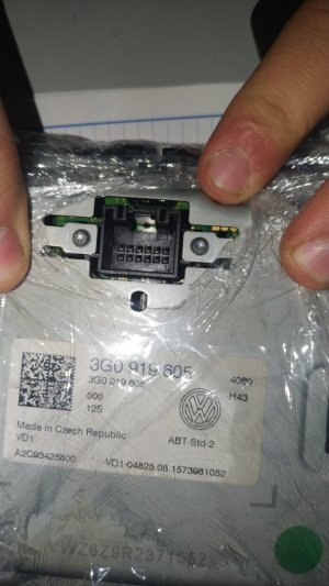

@barslngdr doğru düzgün bilgi için ünitenin tam kodunu öğrenirseniz nedir ne değildir daha net söyleyebiliriz.
Cihazın arkası bu şekilde

@barslngdr Bu ekran hocam, ana ünitenin ki gerekli, ekran sadece bilgisayar monitorü gibi sadece görüntüyü oluştuyor, ekran tek başına bi işe yaramaz.
Ayrıca comfortline ise araç, ara kablo ve Bluetooth mikrofona da ihtiyacınız olacak. Bilginize,
