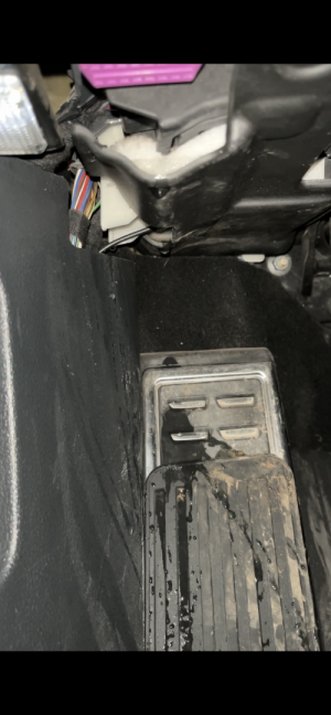

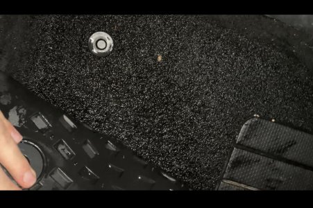

ACİLLL YARDIM !!!!!!! Araba bu şekilde su alıyor her yağmurda içeri göl oluyor nerden alıyor bu suyu içeri acil yardım kardeşlerim arabayı çürütecez her yağmurda içerden su boşaltmaktan yoruldum 😰😰😰
    718.8 KB · Görüntüleme: 53
    597.7 KB · Görüntüleme: 51
Ön cam silecek kısmındaki su tahliyeleriniz tıkanmış olabilir kontrol ettinizmi. Aracınızın ön camına su dökerek kontrol edin suyun geldiği yeri bulun o zaman kesin çözüm bulabilirsiniz.
