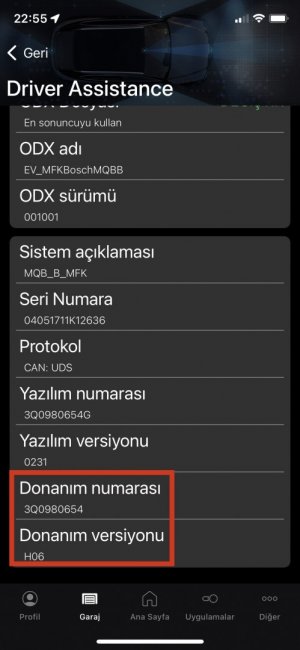

Buldunuz mu hocam ayarı👏😅 valla eğer olursa tarifini özelden alabilirim.
@Recep Gül maalesef oyle ayarlık bişey değil, tarif ederim demedim hocam bikac kişiye yapayim dedim :) Senin kamera zaten yazilim olarak G, H yada L olmali, yazilim yukseltmeside gerekir sende.
olmaz mı diyorsunuz. Donanım numarası H diyor ama yanıldım sanırım. Müsait olduğunuzda bir haber edin deneyelim isterseniz
@Recep Gül hocam Yazilim Numarasi/Surumu 3Q0980654H yada L olacak, seninki de yukseltilebilir aslinda ama arabada diğer donanimlar config felan bakmak lazim. Donanım versiyonunda yazan H Hardware anlamina geliyo yani orda her zaman H yazar zaten :)
