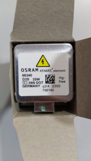

Bende var ama Orjinallik sorgusunu henuz yapmadım
Mahcup olmak istemiyorum

Kutunun yan duvarında (güvenlik bandrolü etiketi) var mı hocam?

Kuzendeydi ampuller sordum yokmuş ustadim yani çakmaymiş :)

Tam tahmin ettiğim gibi., sebebi ampülün (popo kısmındaki) etiketteki yazı karakterleri kendini ele veriyor., orjinal ampülde yazı fontu öyle olmaz., tabi şu da var sırf kutu üzerinde güvenlik etiketi olması da o ampülün orjinal olduğu anlamına gelmiyor., fakat Osram Xenon ampüllerinin tamamı ve Halojen ampüllerin (hard cover box) olanlarını., orjinal mi sahte mi anlamak zaten çok kolay adamlar sırf buna özel kontrol mekanizması geliştirdiler, ürettikleri her bir ampülü kayıt altına alıyorlar :) Üstün Alman teknolojisi ve mühendisliği böyle bir şey..
