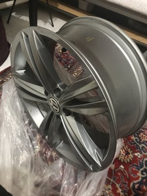

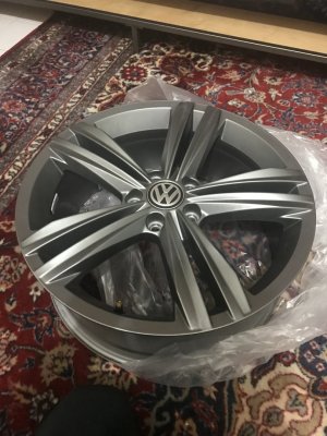

aracıma yeni aldıgım orjinal 18 inç sebring jantlar için yay önerisi olan arkadaşlar yardımcı olmanızı istiyorum

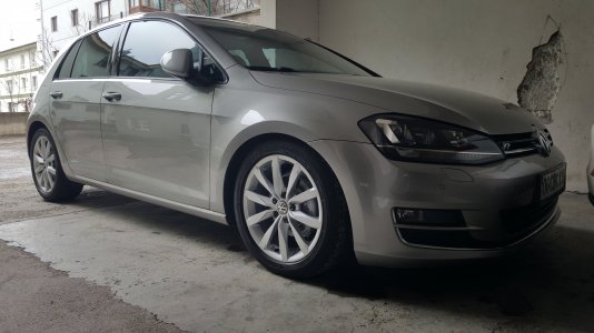

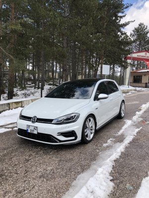

Dijon jantlar ile resmi buyrun; hocam eibach pro kit tavsiye ederim 17 dijon ile bu görüntü alıyorsunuz pro kit önler 3,5 arkalar 3 cm olarak geliyor zaten 18 ilede bu görüntüyü elde edebilirsiniz konfor olarakta dediğim gibi 10/9 (kendi yorumlamama göre)

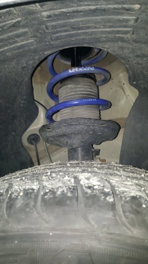

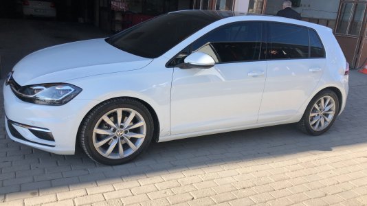

Merhaba hocam aracım dizel highline ve ultra racing 3.5 cm spor yay mevcut. Konfor olarak 18 replika jant ile kendimce çok rahatsız olmuştum. (Orjinal yaylı highline golf 7 dijon janta kıyasla) Yaklaşık 1 hafta kadar olacak 17 dijona geçmek durumunda kaldım. Mevcut spor yaylar ile şuan konforum neredeyse 100 de 50 in üzerinde arttı diyebilirim. 18 jantlar üzerindeyken 2018 üretimi haankoon ventus prime 3 225-40-18 lastikler mevcuttu. 18 Jant ve lastik pek bana hitap etmedi gözünüz de korkutmak istemem doğrusu :)

Hocam önün daha fazla düşmesi normal değil. Kapı eşiğinde yazan aks ağırlıkları ve süspansiyon tipine (bağımsız/torsiyon) göre sipariş verirseniz ön arka eşit düşer. Sadece benzin dizel değil dsg manuelde de fark edebiliyor.
18 inclerde orijinal olarak mubea yay geliyor. Henüz deneyimlemedim. Yazliklari taktığımda deneyeceğim. Orijinal opsiyon secenegi olmasindan dolayi araştırmanızı tavsiye ederim
