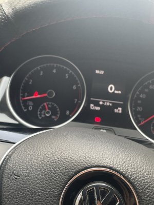

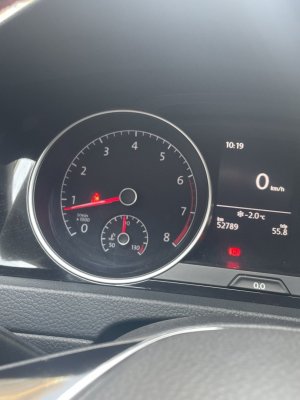

Merhaba arkadaşlar, aracımı ısıtmak için çalıştırdım bugün. Malum hava çok soğuk, kaloriferi açtığımda termostat derecesinin 90 dan 50 ye düştüğünü gözlemledim. Kapattığımda kaloriferi, 90 a tekrar çıktı bu bir sorun mudur?
    101.1 KB · Görüntüleme: 20
Kaloriferi açtıktan sonra düşmeye başladı
    150.4 KB · Görüntüleme: 16
@ugur.dogan Sorun olup olmadığı böyle durduğu yerde anlaşılmaz
Arac normal ısısına ulaştıktan 10dk sonra iniş inerken düşüyorsa sorun vardır.
Hava soğuk olup motor da hareket etmediği için motor ısısını kalorifere verdiğinizde doğal olarak sıcaklık düşüyor. Yola çıkıp araç kendine geldiğinde muhtemelen sorun olmayacaktır.
Kar olduğu için çıkıp test edemedim. İnşallah öyledir, teşekkür ederim
Merhaba;
Arac normal kullanim sartlarinda da ayni reaksiyonu gosteriyorsa termostat arizasi var.musur termostati kapatmadigi icin motor sogutma suyu surekli olarak dolasimda kaliyor. Servise ya da ustaniza giderseniz kisa sure icinde cozulecek bir ariza.

Motor sicskligi 90a geldigikten 1 dk sonra acin kaloriferi. Dusmemesi lazim o zaman. Benim 1.6 tdi bu sekilde yaptigimda dusmuyor hic.
Merhaba;
Aracı çıkardığımda anlayacağım kardan dolayı çıkamadım. Normalde hiç böyle olmazdı, kaloriferi kapattığım an 90 a çıkıyor, açtığım an düştü. Test edeceğim
Benimde normal şartlarda düşmüyordu, acaba dedim bugün hava soğuk diye mi böyle. Kar bittiğinde çıkıp test edeceğim. Sadece olduğu yerde çalıştırdım. Birde başımıza termostat problemi çıkmasında.. :)

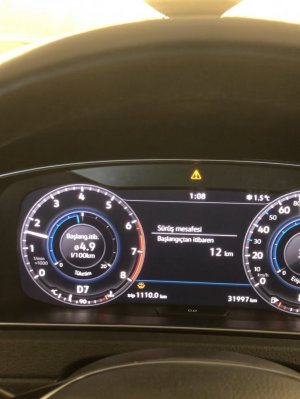

Merhaba arkadaşlar. Aracım benzinli 1.5 tsi ve 12 km yol yaptıktan sonra yokuş inerken foto aldım hararet 90a çıktıktan sonra böyle düşüyor. Servis aylardır normal diye erteliyor ama burada kimse normal olarak karşılamıyor. Havalar soğuyunca daha belirgin düşmeler oldu. Duruma göre değişim yaptırıcam. Garantim aralık ayında bitmişti. Servis 4165₺ devirdaime ücret verdi. Çünkü termostatı devirdaim ile veriyormuş sistem. 700₺ işçilik verdiler ayrıca.Ama benzer şikayetlerden garanti kapsamında kaydım olduğu için müşteri temsilcisi ile görüştüm fiyat almanız gerekmiyor şimdilik gelin bakalım dedi.
Bu arada sürüş esnasında çektim fotoyu. D7 de 80 küsür hızla iniyordum.
@ack937 Tekirden Adanaya inerken 18Km iniş var. Yolu biliyrmusunuz bilmem D7 de kendi kendine hızlanır bazı yerlerde.
Hararet 90C den milim düşmüyor hemde kar fırtınalı 0C havada.
Sizin aracın sorunu termostat kesin.
Bilirim hocam Adana doğma büyüme olunca şu 31bin km’nin çoğu o yolda yapıldı:)). Ben de termostat diye düşünüyorum. Yalnız 12 km gibi kısa sürüşlerde düşürüyor. Yağ sıcaklığı 90lardayken düşmüyor hararet hiç. Ama bana yine de normal gelmiyor 90ı görüp 12-15 km yapınca benzinli aracın hararet düşürmesi.
Yağ sıcaklığı 90C iken düşmüyorsa normal bir durum.
12Km yi şehir için durkalk yaparak 90C yi görüp tam termostat açacağı vakit inişe dönüyorsanız düşer bu normaldir.
Daha önce yukarılardaki veya başka bir konuda da yazmıştım.
Hararet 90C yi gördükten 10dk. sonra iniş te inseniz düşmez.
Sadece şehiriçi durkalk ve 12km de düşüyorsa aldırış etmeyin normal.
Adanada bile benim araç bazen madem biliyorsunuz kurttepeden a.türkeş bulvarı inerken kanalköprü civarlarında düşüyor sonra valiliğin oralarda normale dönüyor.
Sebebi motordaki su tam 90C olup termostat açacağı anda iniş inmek veya aracın kendi halinde gitmesi.
Ben olsam aracı elletmem bu durumda.
Aynen araç tam ısınmamış oluyor. Yağ sıcaklığı 50-60 lardayken düşüyor hararet, 80-90lardayken yine yokuş inince kalorifer de açıkken düşmüyor. Ben de sanırım dokundumayacağım araca. Teşekkürler hemşehrim:)
