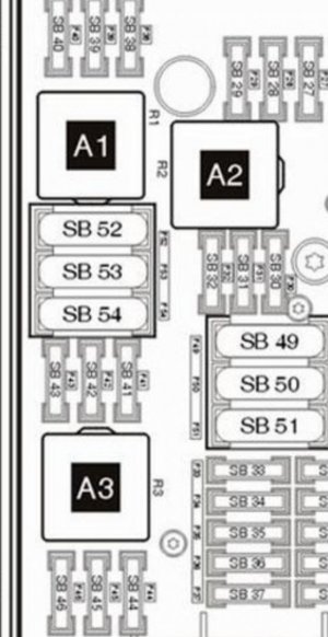

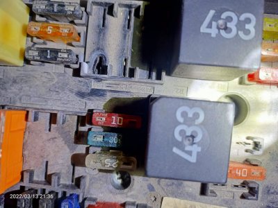

Golf 5 aracım var role kutusundaki sb54 (f54) yazan yer ne ise yarıyor bilgisi olan varmi
Aracimda göstergede hiç ışık yok ve aracım çalıştıktan sonra direk stop ediyorIMG-20220313-WA0058.jpgIMG-20220313-WA0059.jpg
J293 - Radiator fan control unit (up to May 2005)
Not assigned (from May 2005)
Radyatör fan kontrol ünitesi (Mayıs 2005'e kadar)
Atanmadı (Mayıs 2005'ten itibaren

Arıza taraması yaptınız mı ? Hangi arıza ışığı yanıyor ? Direkisyonun solundaki küçük torpidonun kapağını açın iki tarafından bastırıp çekerek çıkarın içeri bakın , karşınızda röleler göreceksiniz. Oradaki J53 Rölesinin bozulmasının genelde bu hatayı verebileceğini okumuştum internetten . Sizin modelde farklı olabilir.
