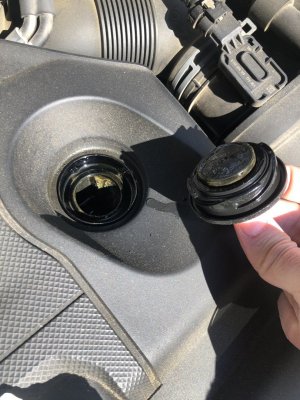

5111DCFC-74DB-4506-BF20-585A361E5D71.jpegİyi günler herkese.
2015 dizel aracım 3 senedir su eksiltiyor neredeyse ama bugünlerde iyice fazlalaştı. Öncelerden 2 kere devirdaim falan değişmişti antifriz kabında yağ bulunduğu için falan. Bi ara ne güzel hiç eksilmedi ama 3-5 ay sonra yeniden 1-2 haftada bir 1-2 parmak eksiltip uyarı yakıyor. 2 farklı yere götürdüm basınca başlayıp liftte bakıldı ama bi kaçak gözükmedi. Bugünlerde iyice çoğalmaya başladı su eksilmesi, dün bir baktım antifriz kabının altında 1 parmak su kalmış anca. Acaba kötü senaryo olan conta yanmış olabilir mi diyorum arabamda? Hararet falan yok gerçi ama bi görsel atayım size belki farklı bi yorum getirebilir bulunduğum duruma.

Aracın yağına su karışıyor gönderdiğiniz bu fotoda. Araç bu şekilde kullanılmaz. Yağ soğutucusunda sıkıntı olabilir. TDI'ların kolay kolay contası yanmaz ama arabanın geçmişi kötüyse..kolaylıklar dilerim.

Motor yağ kapağındaki görüntü (tahin renkli) yağa su karıştığının göstergesi.
İşlemler daha önce nerede yapılmıştı? Kullanılan yağ soğutucusu orjinal miydi? Aracın geçmişinde antifrizsiz kullanım nedeniyle pas geçmişi mevcut mu?
kısa mesafeli kullanımlarda yağın kalitesinden kaynaklı bu renge rastlanabilir yağ dolum kapağında. Temiz bir peçete veya kağıt üzerinde yağ çubuğundan kontrolü sağlayabilir misiniz daha sağlıklı bilgi edinmiş olacaksınız. Bir de egr den kaynaklı su eksiltme sorunları olabilir GOLF 7 TDI motorlarda. Öncelikle bakılması gereken yerler hortumlar, devirdaim, kalorifer sistemi ve yağ soğutucusu.
Çubuğu çektim baktım orada böyle tahin gibi hiç bi görüntü yok. Yağ olarak bugüne kadar hep kaliteli denilen castrol 5-30 edge 5lt yağından kullandım.. Başımıza gelmeyen kalmadı valla :(

Bu iyi haber. Yukarıda arkadaşında bahsettiği igib bir ihtimal kısa süreli kullanımlar sonucu oluşan nem kaynaklı öyle bir görüntü oluşmuş olabilir. Yukarıda bahsedilen bütün noktaların kontolü şart.
