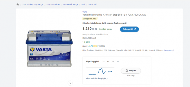

Arkadaşlar merhaba,
İlk defa akü alacağım start stoplu almam gerekiyor sizce bu doğru seçenek mi ?
Ekim üretimli aküymüş.
Yardımcı olan arkadaşlara şimdiden teşekkürler.

anladım, agm ise agm efb ise efb almak gerekiyor yani. Peki amper olayını nasıl çözmek lazım 60 amper olan var

Ekli dosyayı görüntüle 55980
hocam benim bildiğim kadarıyla benzinli araç içim efb uygundur ama agm de takılabiliyor dizele efb takılamıyor bu konuda kafa karıştırmaya gerek yok aslında siz efb alın amper olarak yuvaya hangisi sığarsa o alınabilir sanırım üzerindekine bakın ona göre en yeni tarihli varta marka akü alabilirsiniz . Kodlama şu şekilde mesela üzerinde ki akü 59 amper ise 59 amper alırsanız kodlamaya gerek yok ama üzerindekinden daha yüksek amper olanı alırsanız yüksek ampere göre kodlama yapılması gerekiyor araç yüksek ampere göre aküyü şarj etmesi için
