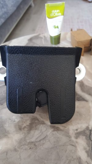

Öncelikle merhaba arkadaşlar yakın bir zaman önce bagaj kilit motoruna ait bir arıza ile karşılaştım. İnternet üzerinden araştırdığım bilgiler doğrultusunda Golf, Passat, Tiguan ve Polo'larda bu soruna sıkça karşılaşılmış kimisi komple kilidi değiştirerek çözüm üretebilmiş. (Özellikle soğuk iklime sahip ısıların düştüğü yerleşim noktalarında) Sorunu tamir etme yoluna giderek kısa sürede gidermiş bulundum ve elimden geldiğince fotoğraflarla bilgi edinilmesi açısından paylaşmak istedim. Başınıza gelmesi durumunda binlerce lira elektrikli bagaj kilidine işçilik/parça maliyeti ayırmamanız işte yardımcı olmak istedim :)

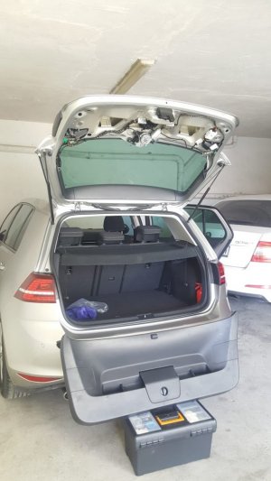

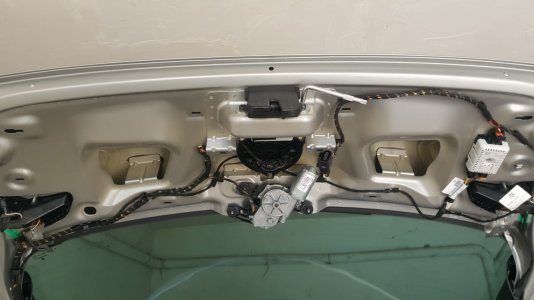

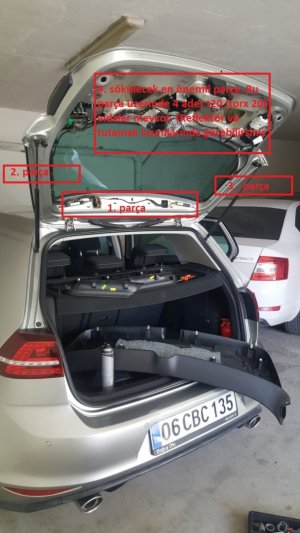

Sıralama belirttiğim üzere 1, 2 ,3 ve 4 olacak şekilde olmalı. Plastik parçaları sökerken özellikle metal segman kısımlarından destekli ve yavaş olacak şekilde kendinize çekerseniz kırılma/hasar v.b durumlarla karşılaşma olasılığı azalacaktır. NOT: 4 adet torx vidayı söktükten sonra bagaj kapağına ait olan son büyük plastik parçayı (4. parça) çekerek sökünüz ! (Stop lambalarına ait plastik kapakları sökerek daha rahat sökme gerçekleşebilir tercih size bağlı.

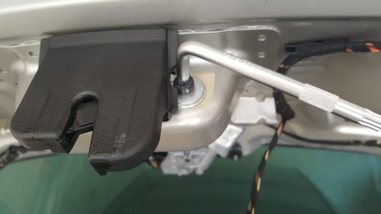

Kilidi tutan 2 adet (Sağ ve Sol) M8 adı verilen vidalar mevcut. M8 Torx ismi verilen bu vidalama aparatı her nalbur ve yapı marketlerde ne yazık ki mevcut değil. Ben internet üzerinden siparişini gerçekleştirdim. (40 tl kargo dahil) Standart Torxtan farkı 12 dişli bir yapıya sahip olması. (Sanayi ağzıyla: M8 freze diş/fare-sıçan diş ve 12 diş M8 adı veriliyor.)

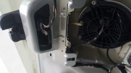

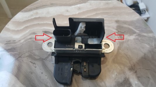

Elektrikli bagaj kilidine bağlantısı bulunan 4'lü kablo soketi mevcut. ikisi (+/- ve diğer 2 uç bagaj switchine ait) Üst kısımda bulunan tırnağı düz tornavida ile biraz kanıttırarak soketi çıkartabilirsiniz.

Fotoğraf çekmeyi unutmuşum fakat buradaki işlem çok kolay. İşaretlemiş olduğum sağ ve sol kısımlarda ufak tırnaklar mevcut. Bu tırnakları ufak bir düz tornavida yardımı kanırtarak sökebilirseniz ve sonrasında üst plastik parçayı sökerek bir sonraki işleme geçmemiz gerekiyor.

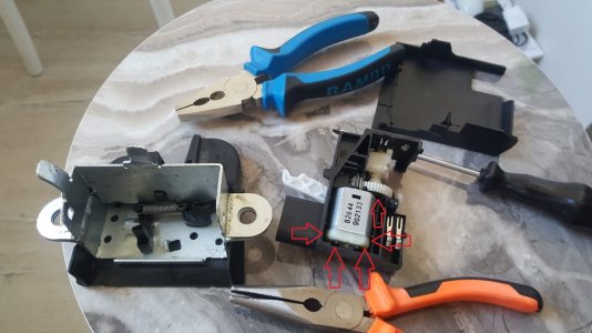

İşaretlemiş olduğum metal parçaları ilk etapta düz kalın bir tornavida yardımı ile biraz gevşetme yoluna gitmelisiniz. Sonrasında kargaburun, pense ya da yan keski ile dik bir şekilde kaldırarak dişli sisteminin yer aldığı plastik kutudan kurtarabilirsiniz. (2 metal parça sabitleme ve kapatma görevi görmekte.)

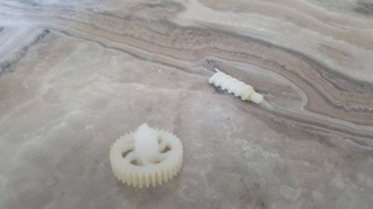

Kırılan malum dişli bu parça. İnternette fazlasıyla mevcut ortalama 45-50 lira (kargo dahil) Parça yapısı itibari plastik/fiber karışımı imal edilmiş. Özellikle soğuk havalarda ya da kullanıma ömrüne tamamlayarak kırılıyormuş.

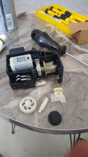

İşaretlemiş olduğum noktalardan öncelik olarak elektrkli motoru sökmeniz gerekiyor. Sonrasında kırılan plastik dişliyi düz tornavida ile sökebilirsiniz. ( NOT: Kırılan dişli üzerinde ok ile belirttim siyah renkli dişlinin arkasına geçmiş olan parça) zemberek yay sistemi mevcut. Bu parça içerisindeki gergi yayını sakın sökmeyin toplaması çok zor hatta imkansız diyebilirim. Söktükten sonra dikkatli bir yerde muhafaza edin. Bahsi geçen bu parça zaten zarar görmüyor.Ayrıca motorun alt kısmında yer alan 2 adet metal terminal bağlantısı var montaj yaparken onlara dikkat edin katlanıp kırılma olasılığı biraz yüksek.

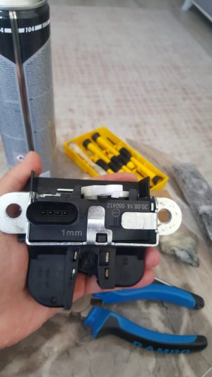

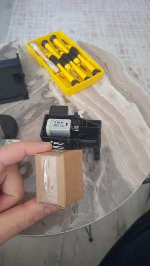

Yeni dişli minik bir kutu geldi. n11, trendyol, gittigidiyor v.b sitelerde fazlasıyla mevcut.
En önemli noktalardan bir diğeri ise bir önceki aşamada belirttiğim zemberek (yaylı gergi) sistemini ayarlayarak yeni takacağınız dişli sistemine entegre etmek olacak. Sistemin çalışma prensibi çok kolay fakat biraz kafa karıştırabilir. Zembereği (Fotodaki siyah parça) dişlinin arka kısmına monte ediyorsunuz ve ortalama 1 tur olacak şekilde sarıyorsunuz. Zembereği sarmadan yapılan işlem geçersiz olacaktır. (gergi sistemi ile dişli mekanizması kendisini tekrardan kuruyor.) En önemli kısım kesinlikle burası fakat video ile açıklamak gerekir ki ben malesef o an tek olduğum için çekemedim. Özetleme gerekirse büyük dişliyi bağlı olan kare parça (itici) büyük dişliye en yakın noktada olacak şekilde konumlandırılmalıdır. Ürünü monte ettiğinizde az çok dişlilerin çalışma sistemlerine hakimseniz rahatça toplayabilir sağlamasını monte etmeden dışardan da yapabilirsiniz. İşlemi tam tersi olacak şekilde toplayabilirsiniz. Ankara'da sorun yaşayan arkadaşlarımız olursa bu konuda yardımcı olmak isterim. Herkese İyi forumlar.

Merhaba, GOLF5 de benzer sorun başıma geldi; kilit motorundan ses gelmiyordu, sanayiye gittim bagaj kapağı sol üst körüğü açtı, en ince kabloyu kesti yeni bir kablo ile ek yaptı sorun çözüldü. İnce kesit kullanıldığı için zamanla aç kapa tellerde kopma oluyormuş. 10cm kabloya, Benim 500tl gitti sizin gitmesin :)
