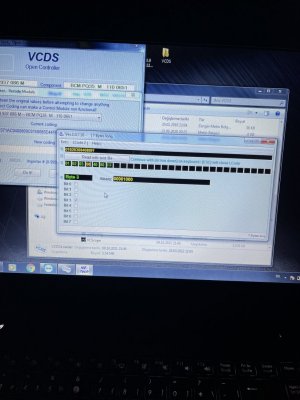

A4178349-ECB1-4616-9114-CBB78990AE02.jpegSelamun Aleyküm arkadaşlar uzun kodlamaya girdiğimde bit yani yan taraftaki yazılar neden gözükmüyor?
Her modülü olmasada bazı modülleri %100 okuyamadığı için böyle gözüküyo. 1.nesil rcd330 kullanırken 5F böyleydi ama kodlama yapmaya engel olmuyor.
Vcds eski versiyon olabilir. Güncelledikten sonra daha çok yazı çıkacaktır
