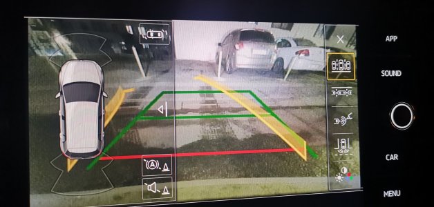

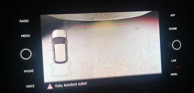

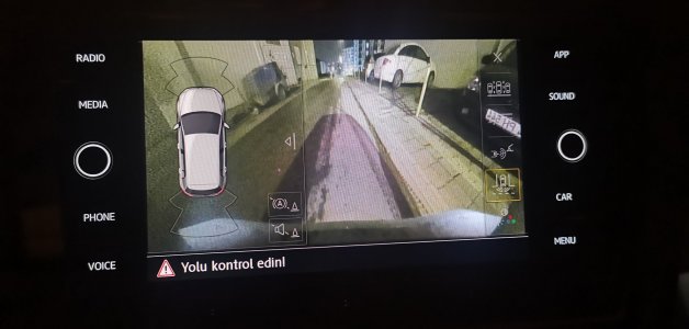

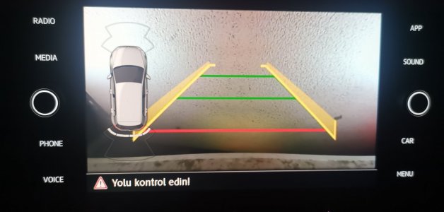

Selamlar.
Bugün golf 7.5 aracıma high gerigörüş kamerası taktırdım. Yorumum şöyledir:
Kamera kalitesi yeterli
Gece dahil görüntüde bir bozulma yok(normal modda)
Çizgiler çok sağlıklı gelmedi bende daha önce honda civic 2018 vardı onda ki çizgiler daha yardımcı oluyordu. Belkide bu kamera sonradan eklendiği içindir.
Geniş modu bazen yanıltıcı olabiliyor ama onunda kalitesi yeterli
Kuş bakışı kamera gerçek değeri yansıtmıyor çok güvenemedim. Normalde bu passat kamerasıymış golfe uyarlanınca bence çok sağlıklı çalışmıyor.

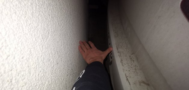

Daha anlaşılır olmasıiçin gece çektim. Geri yanaştığımda kamerada görünen ve gerçekte değerini fotolarını ekliyorum.
Bunlar benim tamamen subjektif yorumlarım kişiden kişiye göre değişebilir.
Son olarak ben Maltepe de ender elk yaptrdım. 4400 faturalı fiyat, 2 sene garanti.

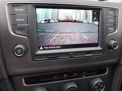

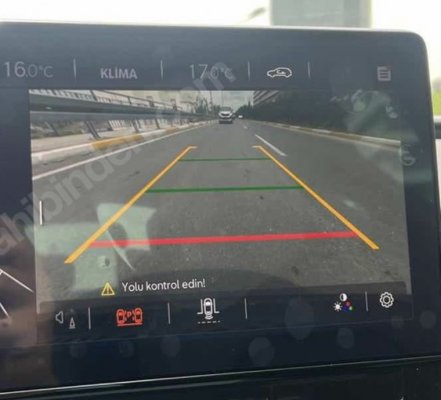

Hayırlı olsun güzelmiş. Çizgilerin düzeni vb için yere siyah beyaz kontrastlı birşey serip herhangi bir kalibrasyon yaptılar mı (daha doğrusu böyle birşey var mı bilmiyorum, ondan soruyorum)
2019 dan bu yana uzakdoğudan gelme standart kamera kullanıyoruz biz de, çizgiler olmasa da olur denecek cinsten :) görüntü sadece
Kameranın avantajı arkada kedi köpek çoluk çocuk var mı, O noktada ortaya çıkıyor. Park mesafesinde yanıltıcı olabiliyor, o durumlarda park sensörüne güvenmeli.
    261.7 KB · Görüntüleme: 59
Benim kamera yamuk :) bildiğiniz vw logosu yamuk içindeki kamera da aynı oranda yamuk duruyor. Teslim alırken heyecandan dikkat etmemişim ama kalibrasyon sonrası pıt diye oturdu çizgiler. Belki civicten sonra daha az işlevli gelmiştir.
Kuşbakışı görünüm ise en sık kullandığım özelliği. Sensörün görmediği demirlere kaldırımlara yaklaşırken çok yardımcı oluyor

Zannetmiyorum hiç öyle şeyler yaptıklarını ben aracı sabah bırakıp akşam aldım ama araç bıraktığım yerde bıraktığım şekildeydi :):
Kalibrasyonu nasıl yaptınız
Kameralar geniş açı lens kullandıklarından geröek mesafeyi yansıtamazlar. Gerçek mesafe istenirsede sağ ve sol tarafı çok göremezsiniz onun için görüntünüz normal. Hayırlı olsun.
@MmD41 Montaj bittikten sonra arkasına siyah beyaz benekli bir tahta koyup kalibre ettiler. Sizinki kayık gözükmüyor ama daha iyi olabileceğini düşünüyordanız taktırdığınız yerden bi rica edin isterseniz
Konuyu sanırım en iyi @İlker34 abi bilir, çizgileri vs kalibre edilmeden çinden dandik kameraların çizgileri gibi duruyor, kaldırıma yanaşırken anlamsız kalıyor.
Bu sadece yere serdikleri siyah beyaz board ile mi yapılıyor birebir fabrikasyon yapmak mümkün müdür yada orjinaline bakarak?

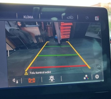

Sonradan takılan kamera
Orjinal kamera
