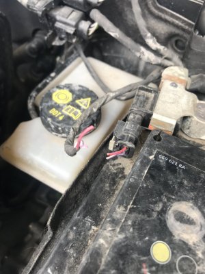

Merhaba 2 gündür start stop hatası veriyordu. Kaputu açtığımda bununla karşılaştım. Haşerelerden şüphelendim ama kesikler çok düzgün. Konu hakkında değerli yorumlarınıza talibim

Bağlı olduğu yer akü voltajını ölçüyordu diye hatırlıyorum.bağlamazsanız voltaj bilgisi gitmezse start stop çalışmıcaktır
Her ne zamanki ?
Geçmiste xxx bir zamanda ?
Akü degisimi sırasında
İş bilmez "USTA" nın biri söz konusu bu
Akü-Alternatör kablosunun akü girisindeki tırnaklı fişini ?
Tırnağı kurtararak yuvasından çıkartamamış?
Kabloya abanarak kaba kuvvet çekme uygulamış
Evet o zaman kopmamıs olabilir ama
Kablo icindeki iletken tel cekildigi yerden inceldiginden
R (direnci) küçülecegi icin sonunda inceldigi yerden kopmuş olabilir akım ve ısınma kaynaklı
Başka türlü açıklama bulamadım
Fare ? Her iki kabloyu böyle aynı noktadan full simetrik kemirecek Fare varsa bravo!!
Kedi Girdi ?
Ayağı oraya takıldı zorladı hadi bu da bi ihtimal.
kedi değil bizim arabaya genelde fare vb. kemirgenler giriyor.yumurta bıraktı hayvan aldık diye kızdı. bende ilk defa full simetrik kopma gördüm

akü hiç değişmedi. dolayısıyla
Akü-Alternatör kablosunun akü girisindeki tırnaklı fişini Tırnağı kurtararak yuvasından çıkartamamış kabloya abanarak kaba kuvvet çekme uygulamış olması fare girmesinden biraz daha imkansız geldi. hatta ayağının takılmasından bile. kedi girmesi biraz daha olası sanki bu durumda
Suçlu burda hocam.
Ama valla ben yapmadım, ustaya sorun diyor;
RENGİ RENGİNE lehimli bir şekilde birleştirin hiçbirşeyciği kalmayacak. Hadi geçmiş olsun.
servis benim kestiğimi 183 tl karşılığında değiştireceklerini söyledi
@vomgti hocamızın dediği gibi gayet iyi olur. Ama içiniz rahat etmeyecekse 183 TL vermek yerine bu sokete uygun pin vardır oto elektriklerlerde, yeni pin çakıp sokette geçirir o kadar masrafa girmeyin bence.
Hiç para vermenize gerekte yok.Retrofit işiyle uğraşan birine gidin soketten pinleri çıkarsın kabloya yeni pin çaksın kullanın
masraf değilde mesele acil gelin diye çağırıp 130 km yol gittikten sonra 2 saat 15 dk da keşif yapıp kendiniz kesmişsiniz demek ayıp oldu. hangi adam arabasının kablolarını kese dedim ben siz kestiniz demiyorum dedi o daha büyük tehlike demekki kaput herkes tarafından açılabiliyor. teşekkür ederim oto elektirikçide halledicem
