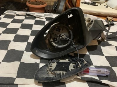

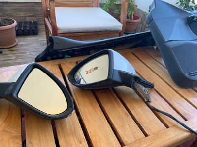

Herkese Merhaba Bugün uzun süredir araştırdığım ve hiçbir forumda yapana rastlamadığım(herkes direk katlanan ayna takıyor)bir retrofiti yapmak istiyen arkadaşlara yardımcı olması açısından paylaşmak istedim.

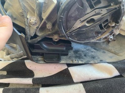

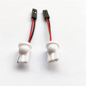

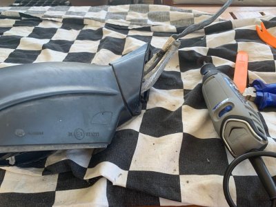

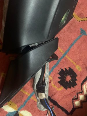

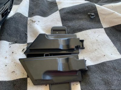

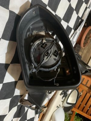

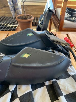

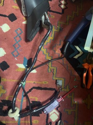

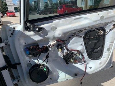

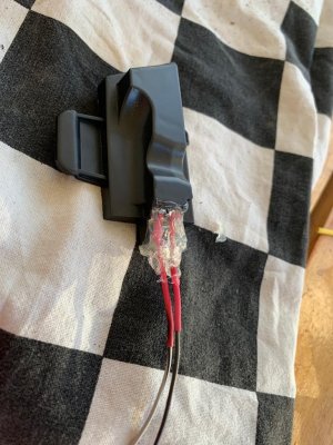

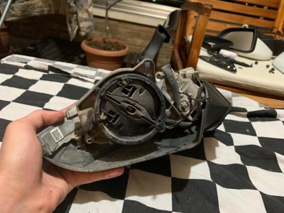

Öncelikle Kapı kartonunu söktüm aynaları ve kapıları eve çıkarıp dağıtmaya başladım led'in tam olarak geleceği nokta fabrikasyon olarak çizgi çekilmiş bir durumda dremel ile elimden geldiğince oymaya başladım led Aliexpress ürünü replika olmasına rağmen birebir Oturdu yanında malesef tesisatı ile gelmiyor 3 adet pin bulunmakta orta pini boş bırakıyoruz SOL+ Sağ- orijinal tesisatı contalı bir soket elimde olmadığı için kablonun üstüne silikon yapmak zorunda kaldım işin en zor kısmı kablo tesisatını geçirmek oldu malesef orijinal tesisatından geçiremedim su almaması için yalıtım yapmışlar bozmak istemedim geçicek gibide değildi çok kıvrım mevcut ve içi çok dar. Orijinal tesisatına paralel olarak çektim kabloyu ve elektrik bandı ile sardım .Asıl mesele Elektriği nerden alacağımdı internette çok fazla fikir var kimisi soket desteklemiyor kimisi'de farklı pinleri söylüyor net bir bilgi yok açıkcası bu hususta @zulalyol Hocama danıştım kendisi çok yardımcı oldu Ayna Soketinin 1.-3. pini olduğunu söyledi İftar vakti geldiği için Araç böyle kalmasın toplayıp gideyim dedim üstün körü kapı altı Led'in tesisatına bağladım şuan sadece kapı açıldığında çalışıyor. Haftasonu olması gerektiği sokete bağlayıp sonucu Güncelliyeceğim.Teşekkürler
