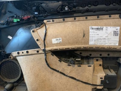

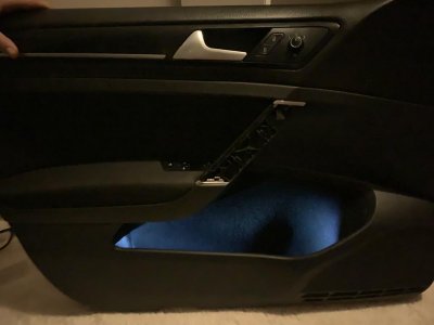

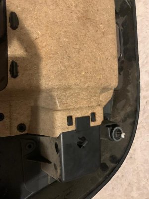

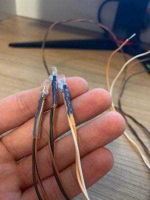

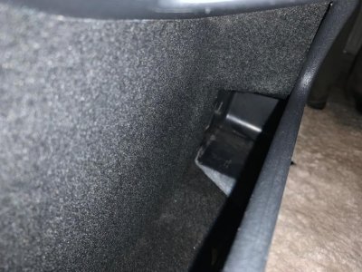

Merhaba ayna altı Led yapmak için kapıyı sökmüştüm hazır sökmüşken kesme işlemi olmadan kapı ceplerine maliyetsiz şekilde Ambiyans Aydınlatma
İlk olarak elimde olan 3V mantar ledleri 12V araç tesisatına uyum sağlaması hemde parlaklığını azaltmak için dirençledim ve makaron ile üstünü kapattım. Kapı cebinin arkasına uzanan plastik aksamın deliği mevcut. Fabrikasyon ledler ile parlaklığı ayarlanabilmesi için elektriği Kapı ambiyansından aldım ve izlolasyonunu yapıp sabitledim.
(Ek olarak araçtaki kapı parçalarının kodları)

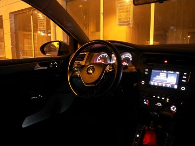

Elinize sağlık keyifli olmuştur uğraşması ve sonucu görmek
Yalnız değilmişim 😀
ben de yapmıştım bunu.
kapı cebine koyduğum şeyleri özellikle akşam görememekten dolayı şikayetçiydim.
Bağlantıyı aldığımız yer sanırım aynı. Işığın şiddeti fazla gelirse, media ekranından gösterge ekranı ışığını düşürebilirsiniz, buradaki ışık da onunla paralel düşer 😀

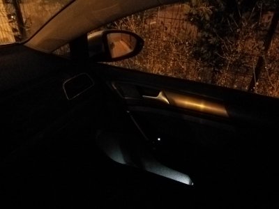

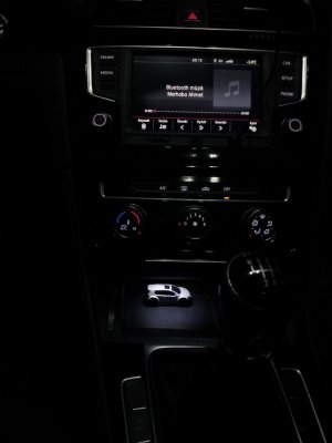

Basit bir şekilde yapabilirsiniz ben orjinal gözükmesi açısından ayak altı ledi montajladım çekmeceyi çıkarmak ve kesmek tesitası arkadan ayak aydınlatmasına bağlıyabilirsiniz basit bir işlem. Gece çok güzel oluyorWhatsApp Image 2022-04-15 at 14.22.49.jpeg
Basit bir şekilde yapabilirsiniz ben orjinal gözükmesi açısından ayak altı ledi montajladım çekmeceyi çıkarmak ve kesmek tesitası arkadan ayak aydınlatmasına bağlıyabilirsiniz basit bir işlem. Gece çok güzel oluyorEkli dosyayı görüntüle 56932
Hocam ayak aydınlatma ledi o noktada çok ışık verir. Siz direnç mi bağladınız onada.
Direk taktım uzun süredir en parlak modda kullanıyorum hiç gözümü almadı ledden çok nereye takacağınız önemli çekmenin vitese yakın kısmına takarsanız önde ve yukarda olcağı için parlama yapabilir ben en arkasına taktım çekmecenin altında plastik taban mat olduğu için parlama vs yapmadı.Akşam daha detaylı şekilde fotoğraf gönderebilirim.

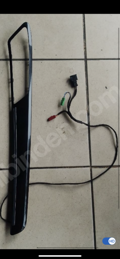

Merhabalar, golf 7.5 midline plus aracım için sağ ve sol comfortline paketten itibaren gelen ön kapıların içinde ki led ambiyans atdınlatmayı buldum. Sanırım çıkma bir parça iki adet soketi var bunların montajının nerelere takılacağı ve kodlaması hakkında yardımcı olabilir misiniz ?
Ürün bu oluyor
