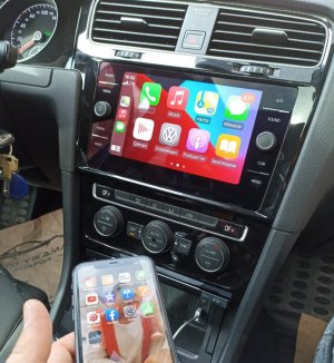

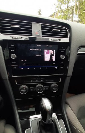

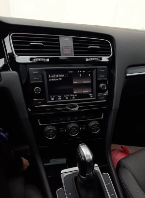

Herkese merhaba! Makyajlı comfort golfe hız sabitleyici, j ledlerden sonra highline araçladaki standart 8 inç ekranı de ekledik çok şükür. Ünite 840 serisi. Car play açık şekilde geldi.
Montaj ile ilgili birkaç konuya değineyim, Makyajlı comfort golfler için 8 inç ekrana geçildiğinde yeni bir ekran çerçevesine gerek olmuyor. Birebir aynı çerçeve kullanılmış. Ünite boyutları da aynı olduğundan torpidodaki yuvaya aynı şekilde rahatça oturuyor. Kablolama sonrası usb girisi çalışmadı onun için ayrı usb kablosu çekildi. Montajı yapan arkadaşım bazı araçlarda normal kablo ile de çalıştığını söyledi.
Montajdan sonra hevesle radyo istasyonlarını logolar ekledim. Sd kartta bulunan müziklere albüm kapaklarını "mp3tag" programıyla ekledim.
Memnun olmadığım konu ise çok fazla parmak izi kalması o yüzden ekran koruyucu tavsiyelerinizi alabilirim.
Aslında araç değiştirmeyi düşünüyordum ama hem ekonomik şartlar hem de içten yanmalı motorlu araçların giderek cazibesini yitireceğini düşünmemden bildiğim araçla yola devam etme kararı aldım.
Montaj öncesi ve sonrası ile ilgili bazı fotoğraflar...

Ekli dosyayı görüntüle 57073
Ekli dosyayı görüntüle 57075 Ekli dosyayı görüntüle 57076Ekli dosyayı görüntüle 57077
