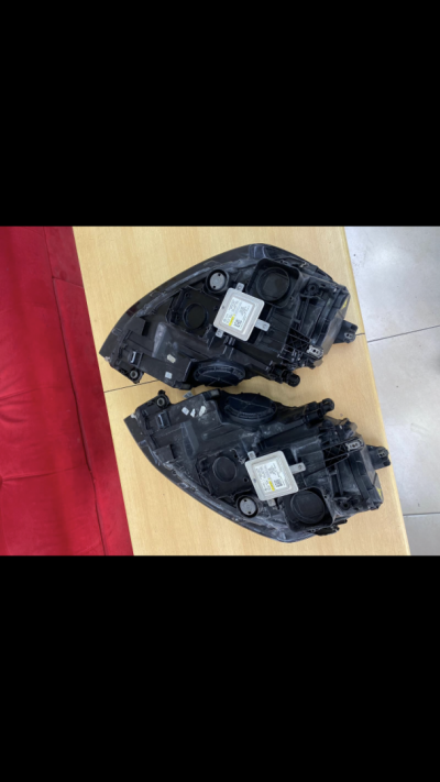

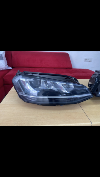

Arkadaslar far buymus tek beyin m gozukuyor bu u led te sknti var midir
Hocam farlar u led değil biXenon far. 4.000 tl den sonra gerekli ek parçalar ve montaj için 10.000tl ye daha ihtiyacınız olacaktır ortalama.
