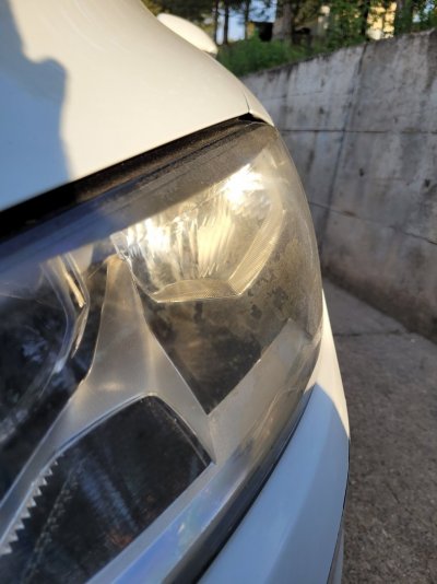

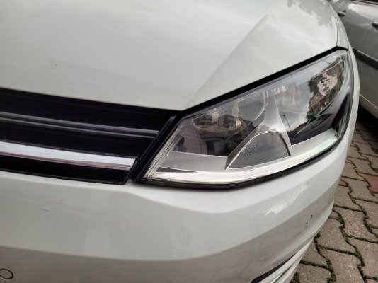

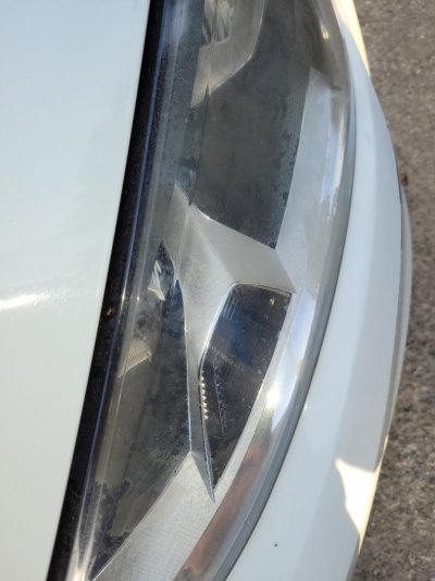

6-Son olarak sağ farın yüzeyinde bozulmalar olmuş aracı aldığımda böyleydi.iki farinda resmini koydum anlaşılabilsin diye ,Çıkma uygun fiyata bulabilecegim bir yer yok mu acaba

Farınızdaki lekelenmeyi Fotoğraftan içtenmi dıştanmı tam anlıyamadım dıştan ise far değiştirmenize gerek yok far temizligi yapan yerlerde sağ farınız gibi yapılır elinizden geliyorsa far temizligini sizde yapabilirsiniz. İçten olan bir sorunsa sökmesi takması temizliği camı çıkartması size daha maliyetli olur çıkma bulmanız daha mantıklı olur.

Dıştan lakin yüzeyi tırtıklı yani sararma gibi falan değil far parlatan birisine sordum sanayide boşa paran gider dedi duzelmez dedi. Öylee duruyor ama sinir bozucu

Güneş yanığı o tırtıklı dediginiz yapıda yanan vernik tabakası işini iyi yapan biri tertemiz yapar far almanıza gerek yok. Sorduğunuz kişi belliki işten anlamayan bir arkadaş

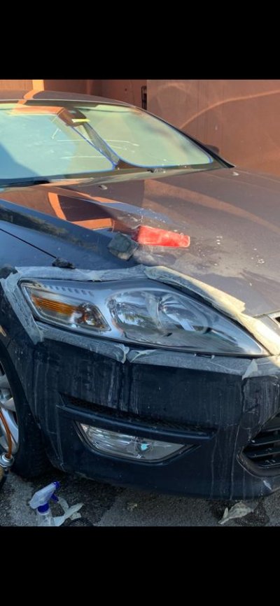

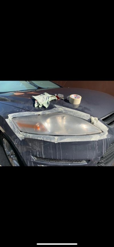

Fotoğraflardaki Araç bir yakınımın, Ricası üzerine Temizlemiştim sizin fardan daha kötü durumdaydı sonuç ortadaWhatsApp Image 2022-04-28 at 22.29.29.jpegWhatsApp Image 2022-04-28 at 22.29.29 (1).jpegWhatsApp Image 2022-04-28 at 22.29.29 (2).jpeg

Fotoğraflardaki Araç bir yakınımın, Ricası üzerine Temizlemiştim sizin fardan daha kötü durumdaydı sonuç ortada.Ekli dosyayı görüntüle 57417Ekli dosyayı görüntüle 57418
