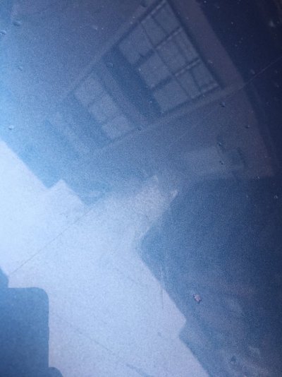

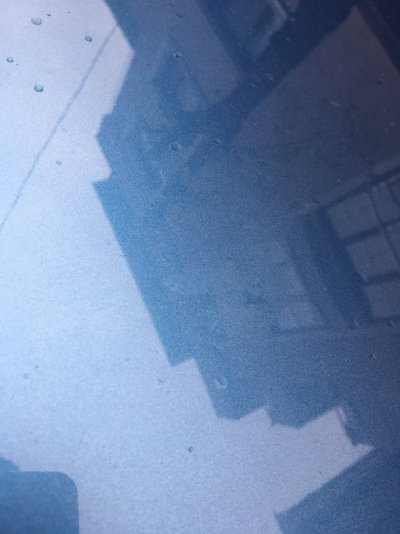

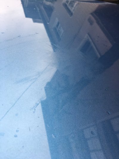

Arkadaşlar iyi günler, hayırlı bayramlar.
Uzun zaman sonra aracımın boyasını incelemeye fırsatım olduğunda şu şekilde kuş pisliği yanıkları ile karşılaştım:
Vaktim kısıtlı ve şimdilik komple bir boya bakımına sokup da verniği inceltmek istemiyorum.
Şu ana kadar
-Kil
-Çeşitli temizlik malzemeleri
denedim.
En son çare bir pasta alıp ovalamayı denemek kalıyor açıkçası. Fakat çözüm olur mu bilemiyorum.
Sizlerin de bu konuda görüşlerini almak isterim.
Güzel bi pasta cila atınca parlar,
Elle değil makineyle yapın, son katta ince finish pasta atıp cila ile kaymak gibi olur.
Vakit olarak beklese acaba değişim olur mu şu aralar pek müsait değilim
Yok hocam, kötü yönde bi değişim olmaz.
Pastayı bilmiyorsanız, kendiniz değil deatil işi yapan iyi bir yere verirseniz daha iyi olur.
Son olarak iyi bir cila da atılırsa, gayet parlar araç.
Hocam merhaba, kuş pisliklerini gördüğünüz gibi herhangi bir quick detailer ile temizlemenizi tavsiye ederim. Yoksa sonuç şuandaki gibi olur.
Elle yapılan pastadan herhangi bir sonuç alamazsınız. Makine ile yapılan Pastada dahi tam anlamıyla çıkmayabilir, zımpara da gerekebilir. İşin ehli bir detay uzmanına gösterirseniz o size yanıkların hangi ölçüde giderebileceğini söyleyecektir.
