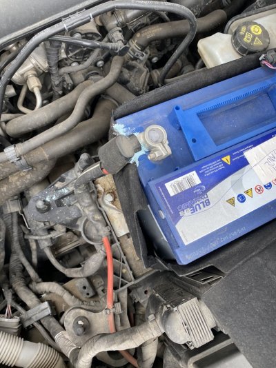

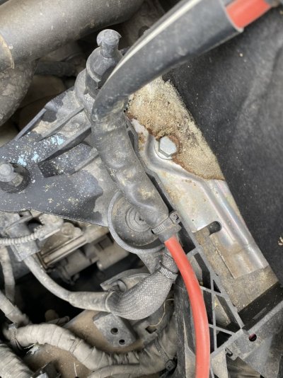

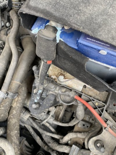

Arkadaşlar merhaba 2017 model 1.4 TSI aracımın aküsünde bugün böyle bir akıntı ve akü başında tuz benzeri bir akıntı farkettim. Aracın çalışmasında ve start stop durumunda bir sorun yok akümü geçen yıl değiştirdim. Bu akıntı nedir acaba benim için bir sorun teşkil eder mi değerli yardımlarınız için şimdiden teşekkür ederim.

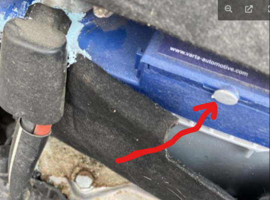

Akünün havalandırma tapaları çıkarılmamış ondan da içeride oluşan basın sonucu içerisindeki asitli su en zayıf yerden çıkmış olabilir.
Aknün taşınması esnasında da akü zarar görmüş olabilir.
Kaldıki satıcı akü zerine yazıp çizmiş tapaları sökünüz diye!
Akünün derhal sökülüp asitli suyun temizlenmesi ve yeni akü takılması gerekli.

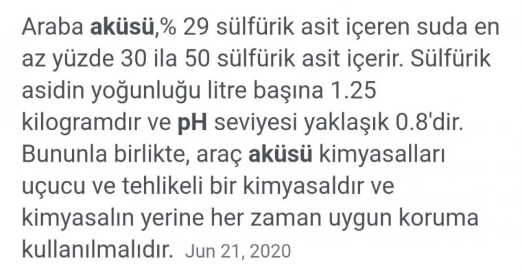

Burda da sülfürik asit dehseti var
Yardımlarınız ve değerli bilgi paylaşımlarınız için teşekkürler @Terms, @Savatage
Gidip yeni akü aldım (akücü arkadaş her ne kadar gerek yok dese de) ve tamamını temizleyip mis gibi taktık yerine

Onun bari havalandırma tapalarını sökünüz.
Akünün her iki tarafında da var tapa.
ilginç benim aldığım varta (F21) da yoktu, neden acaba?
AGM akülerde tapa takmıyorlar anladığım kadarı ile.
Çünkü AGM aküler, standart aküler yada EFB aküler gibi sıvı kaçırmaz sızıntı yapmaz.
Bu nedenle de taşınma esnasında diğer akülere sızıntı yapmasın diye havalandırma deliğine tapa takılırken AGM lere takılmıyor.
