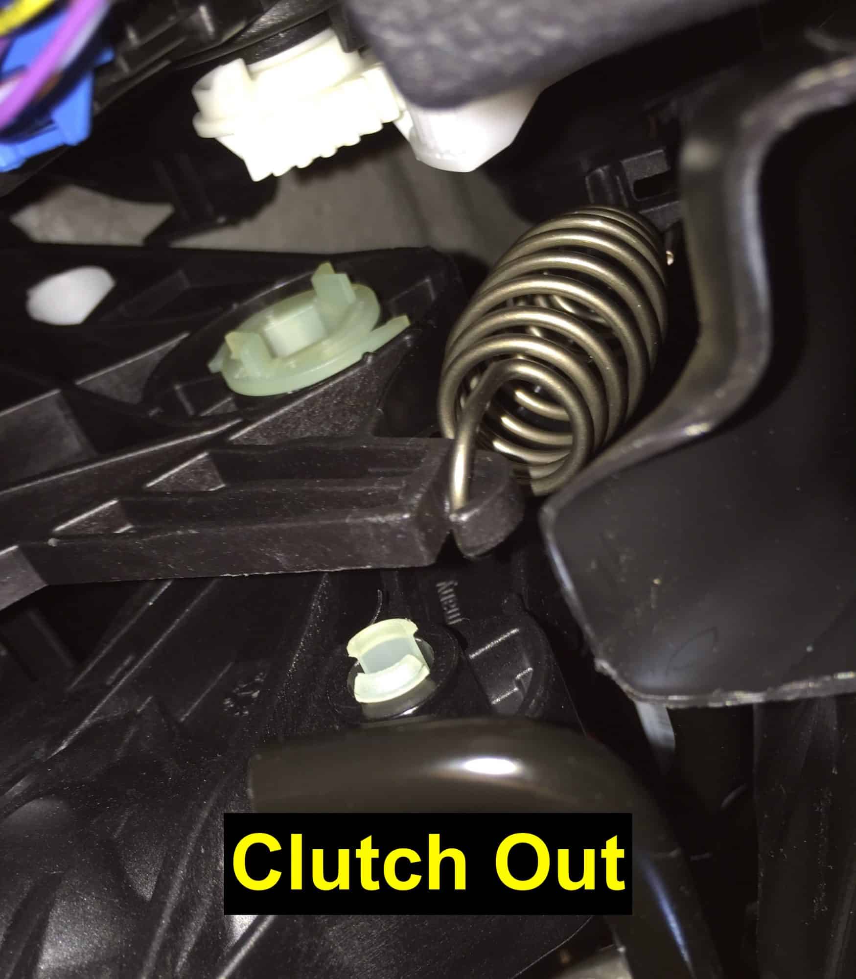

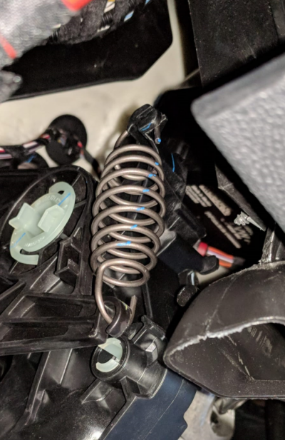

Golf 7'lerde aşağıdaki resimde görüleceği üzere debriyajın daha yumuşak olmasını sağlayan, pedalı iterken destek olan bir yayın bulunduğunu gördüm.Araştırmalarım sonrası yabancı forumlarda bu yayı sökerek bir retrofit yapıldığı ile ilgili bilgilere rastladım. Debriyajın daha sert ve hissiyatlı olmasını isteyen herkes bu yayı sökmüş ve olumlu sonuç aldığını paylaşmış.
Ancak bu sertlik şehir içi kullanımlarda benim hoşuma gitmiyor. Sözün özü pedalın yanına baktım ve tahmin ettiğim gibi yayın sökülmüş/takılmamış olduğunu gördüm.

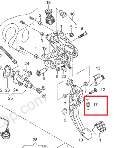

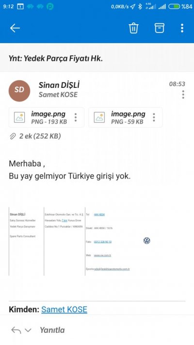

Yayın temini için bir VW bayisinin yedek parça birimine mail attım ama Türkiye'de bulunabilir mi endişeliyim. Daha önce bu yayı söken bir arkadaş var mıdır? Yada bu retrofiti yapmak isteyip boşa çıkacak yay ile bana destek olacak birisi var mıdır?
Şimdiden teşekkürler.
Parça kodu: 5QM 721 363

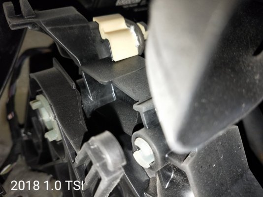

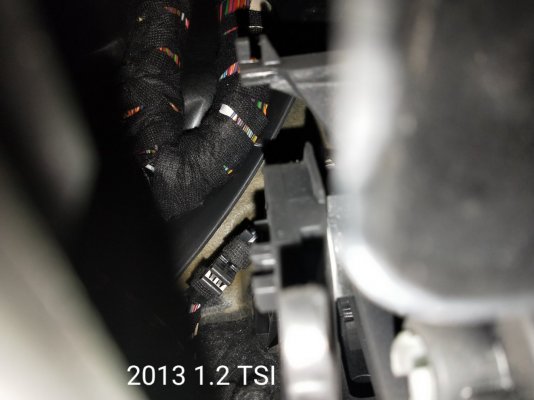

Hocam merhaba, meraktan şimdi inip baktım 2 Golf te de bu yaydan yok.

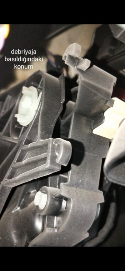

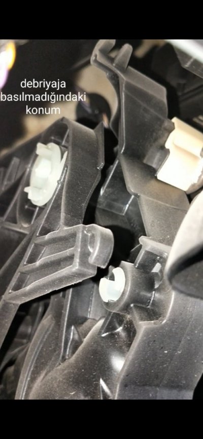

Fotoğraflar debriyajın sol üst tarafına ait. Altta ve üstte çentikler boş.
Sağ tarafta zaten yay takılabilecek çentik dahi yok.
2013 olan araç sıfırdan beri bizde bu tarz bir işlem hiç yapılmadı.

Videoda çektim şimdi
Debriyaja basıldığında daha sert olmasını sağlar gibime geliyor o yayın eklenmesi
Ve debriyajdan ayağımızı çekerken , ayağımızı daha güçlü itmesi anlamına gelir gibi

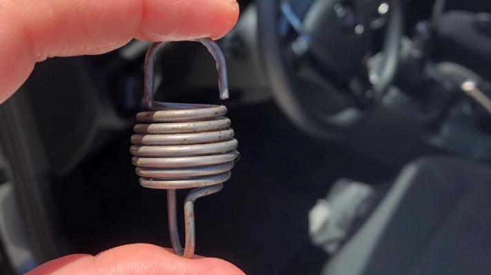

Eklediğim üçüncü resimde görüldüğü gibi pedal basılı değilken yay gergin vaziyette duruyor. Pedala bastığınızda yay kapanmak isteyeceğinden ileri hareketi kolaylaşıyor geri gelirken ki hızı yavaşlıyor.

Ahmet hocam, söylediğinize katılıyorum bu ihtimal de kuvvetli. Biraz önce servisten aşağıdaki şekilde dönüş oldu. Bu yay neden TR versiyonlarda kullanılmadı acaba? Ya da hangi model ve yıllarda kullanıldı ki? Çok bir bilgi edinmek de mümkün değil gibi duruyor.
Merhaba,
5Q0 721 363E parça kodu ile Doğuş'tan 76TL'ye sipariş verdim. Yurtdışından gelmesi 3-4 haftayı bulacak. Daha önce Türkiye'ye hiç satılmamış. Sonucunu merak ediyorum pedalda bir iyileşme sağlarsa sanırım tüm forum sipariş edeceğiz.

Buradaki yay ters çalışıyor. Yukarıda Ahmet Bey'in paylaştığı fotoğraflarla bakacak olursanız debriyaj pedalına basılı değilken yay gergin durumda bekliyor. Pedala basmak istediğinizde yay kapanmak isteyeceği için pedalın ileri gidişi kolaylaşıyor. Aslında bu yaydan hariç pedalın tam arkasında bir ananyay daha var. Asıl pedalı itmesiyi zorlaştıran yay ise odur.

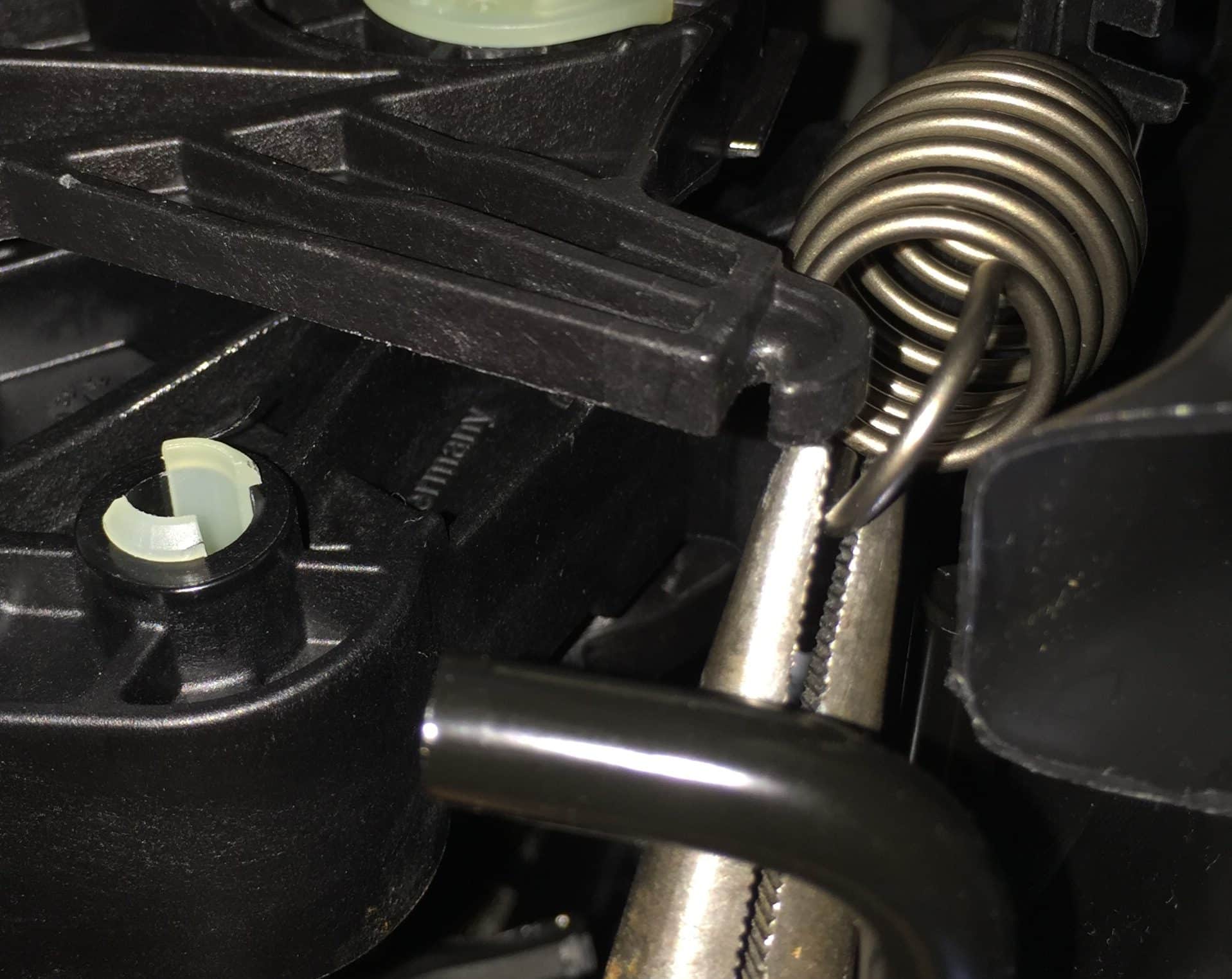

Bu yayın ne olduğu ve sökülmesi ile ilgili alıntı bir gönderiyi aşağıda paylaştım.
Tanıtım
Manuel şanzımana sahip MK7 Golf araçlarında Debriyaj Destek Yayı bulunduğunu biliyor muydunuz?
Bu yay, debriyajı itmek için gereken çabayı azaltırken, debriyajda belirsizliğe neden olabilir ve debriyaj hareketlerinizin hassasiyetini azaltabilir. Sonuç olarak birçok performans sürücüsü yayı çıkarmayı tercih ediyor. Bu eğitimde size nasıl yapılacağını göstereceğiz.
Aşama 1
Debriyaj pedalının hemen üzerinde bulunan debriyaj destek yayını bulun.
Bu, debriyaja bastığınızda kapanan ve böylece eforunuzu azaltan bir gergi yayıdır.
Adım 2
Yayın alt kısmını pense ile kavrayın ve kancayı çıkarın. Artık yay gevşediğine göre, kancayı yukarıdan çıkarmak için elinizi kullanın. Debriyaj destek yayı şimdi kaldırılmıştır.
