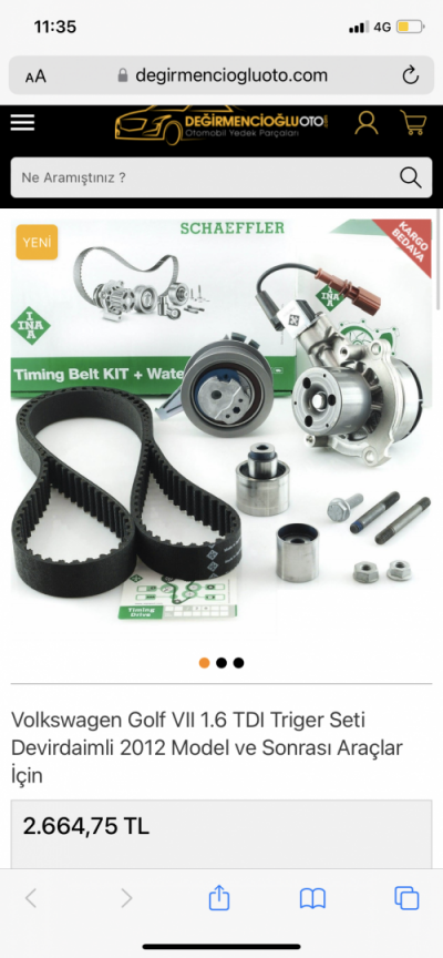

Merhabalar herkese, 2015 model golf 7 aracımda triger değişimi gerekiyor. Piyasadan teklif aldım trigere 1600 tl devirdaime de 2100 tl istediler. Fakat internette baktığımda devirdaimli triger seti olarak 2 bin küsür tllere var. Ustaların kastettiği şey farklı bir şey mi yoksa intermettekilerin aynısı mı. Triger devirdaim antifriz 5600 tl istiyor.
Ağır bakımım için bana gerekli olan set bu doğru mu?E0F606BE-9029-4AFD-84AB-7830BBB6811A.png
Evet triger seti +devirdaim bu olacak

triger seti +devirdaim İNA yada Continental olsun marka önemli

yıla bakılmaksızın 120.000 km değişim oluyor hocam. Yıl olarak fazlaca yorum yapılsa da 120.000 km ile sınırlandırılmış. Gates marka gergiler soğuk havalarda ötme yapar INA almanızı tavsiye ederim

Teşekkür ederim efendim, yukarıda resmini paylaştığım ina markayı alıyorum. Ustam bana triger ayrı devirdaim ayrı fiyat verdi o yüzden onun kastettiği devirdaim bu mu diye merak ettim

Teşekkür ederim efendim, yukarıda ki set yeterli, ina marka doğru mudur
Yukardaki set genel bir üründür., doğru parçayı hata olmaması adına., aracın şasi numarası ile sorgusu yapılıp öyle alınması gerekir., Ürünün açıklamasında 1.6 TDI motor diye yazması sizin araca uyumlu olacağı anlamına gelmez., aynı motora sahip model yılından bile parçada farklılıklar gösterebilmektedir.,
Ayrıca devirdaim değişeceği için antfifriz boşalmış olacak ve 7 senelik olduğunu da hesaba katarsak antfrizi de değiştirmeniz gerekecek., en az 3 lt. konsantre antrifriz ve yine en az 3-4 lt. saf su ihtiyacınız olacak., ve soğutma sisteminin temizliği için de ilaveten 8-10 lt. saf suya daha ihtiyacınız vardır., Ve en önemlisi kullanacağınız antifrizin (G13 tip) olması gerekir.! piyasada satılan her kırmızı/pembe renki antifriz araca uyumlu değildir., G13 tip olması şart.,
Ayrıca bu zamana kadar değişmediyse; V kayışı ve V kayış gergi makarası da değişmesi gerekir.
