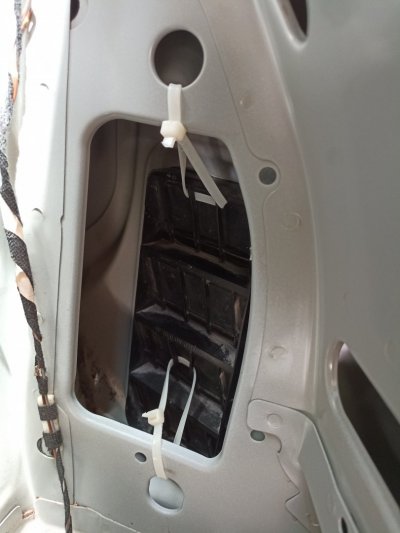

Yalnız bagajı kontrol edeyim dedim stepne ıslaktı çıkardim havuz bayağı ıslak internette kronik olduğunu görmüştüm biraz cnm sıkıldı ama müsait bir zamanda söküp yapacaz artık stobun arkasındaki menfezlerden kaçırdığını söylüyorlar
Bugün işe koyuldum forumdan aldığım bilgiye göre havalandırma menfezinden kaçırıyor bagajı boşalttım menfezlere erişene kadar kenardan açtım menfezlerin altı su dolu tapalara bastirdim şu boşaldı guzelce kuruladim menfezi söktüm contası biraz çamur olmuş güzelce temizleyip taktım stop üstünden su döktüm menfezden geliyor su sıvı conta felan sürüp takılırsa aslında sağlam olur hem çoktam yoktu hemde takarken heryere bulaşır cırt bant vardı menfezi yukarı doğru ittim cirtla sıkıladim şuan oynamıyor yerinden iki tarafıda bu şekil yaptım tapalari takmadım ama nolur nolmaz
