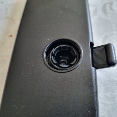

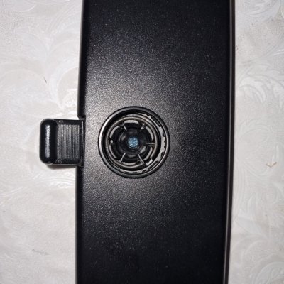

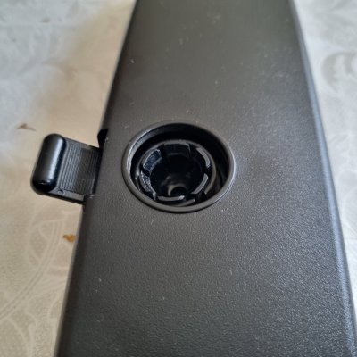

merhaba değerli arkadaşlar,
cam üzerindeki hgs bantını temizlemek için aynayı yerinden çıkardım. tekrar ittirerek takarken yerine oturmayıp komple çıktı. sanıyorum o kısımda bir sorun yok ama aynayı zorlayarak döndüren yuvarlak kısmı içine sokmaya çalışırken bir sorun oldu. hem içine girmedi hem de, mandalı artık eskisi gibi klik şeklinde hareket etmiyor.
tam olarak anlatabildim mi bilmiyorum. önerileriniz var mıdır?

Kırık bir yer görünmüyor,belki tam oturtamamışsınızdır.

Geçmiş olsun,sanırım bu aynayı artık kullanamayacaksınız,yanlış yerden sökmüşsünüz.Cama bağlı olduğu aksamı saat yönünün tersini çebirip çıkaracaktınız,siz direk ayna arkasındaki Elmacık/Mafsal'dan sökmüşsünüz,nasıl söktünüz oradan orasıda ayrı ilginç.Ben sizin yerinizde olsam hazır bu bozulmuşlen otomatik karartmalıya geçerdim.

sanıyorum yazdığınız gibi oldu. bilmeyince böyle şeyler olabiliyor. :(
hangi otomatik kararmalı aynayı önerirsiniz?
aynanın sapını saat yönünün tersine doğru çevirip çıkarın. Daha sonra aynanın içini açmanız lazım, ancak o şekilde yerine oturtabilirsiniz
